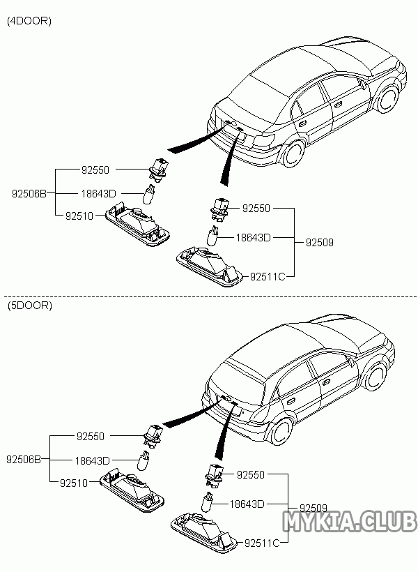

Подсветка номера Kia Rio 2 (JB)
устройство и коды запчастей с 2006 года

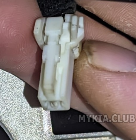

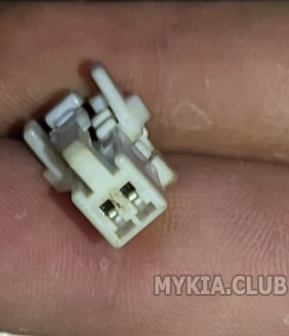

Здравствуй, подскажи пожалуйста, ищу разъём который идёт на патрон лампы, машина 2005го года, в разъемах от 2006го есть очень похожий, но не тот, а название этого никак найти не могу, фото вот

Rio-Grande, тут и смотрел. Есть очень похожий mg651026, но он другой, на чертежах проводки нашёл жгут, но там только его номер и никакой информации больше

getAway,да, про тот, который подключается к самому патрону лампы, машина все таки 2006го, вин вот KNEDE221366074699

getAway,да номер патрона я видел, я не могу для него проводку найти, так как штекер раздолбало, поэтому пошёл в крайность искать сам штекер
