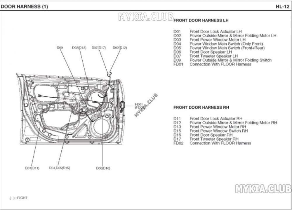

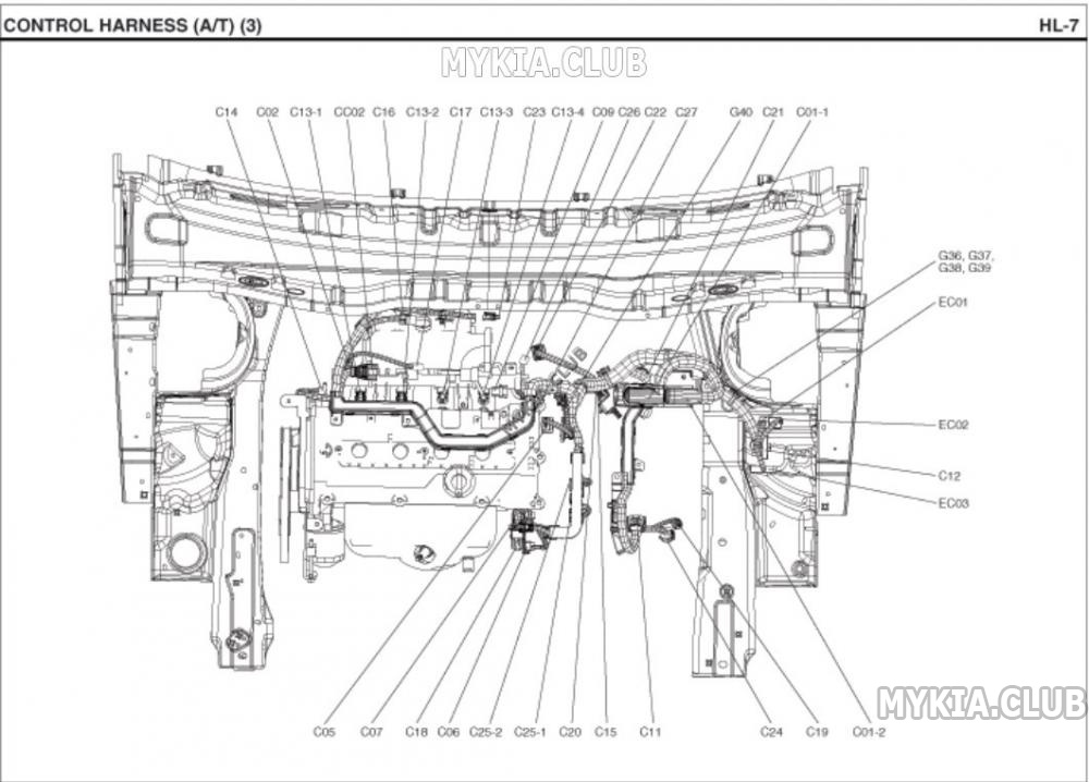

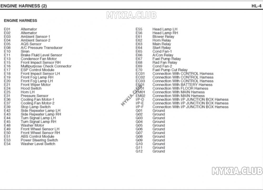

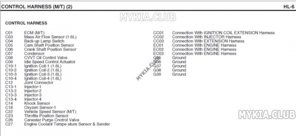

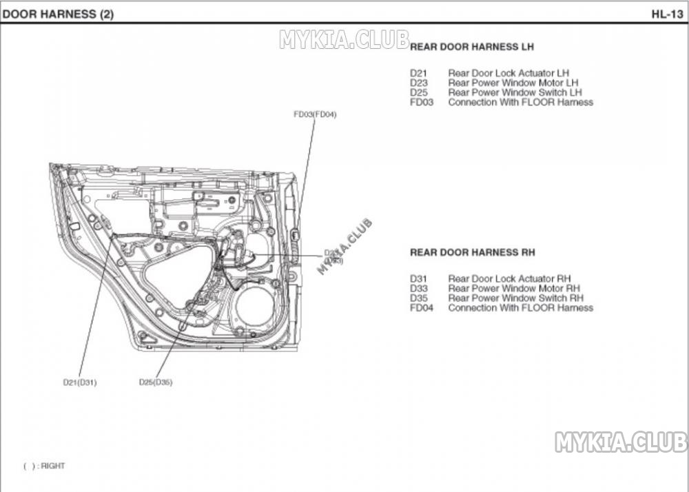

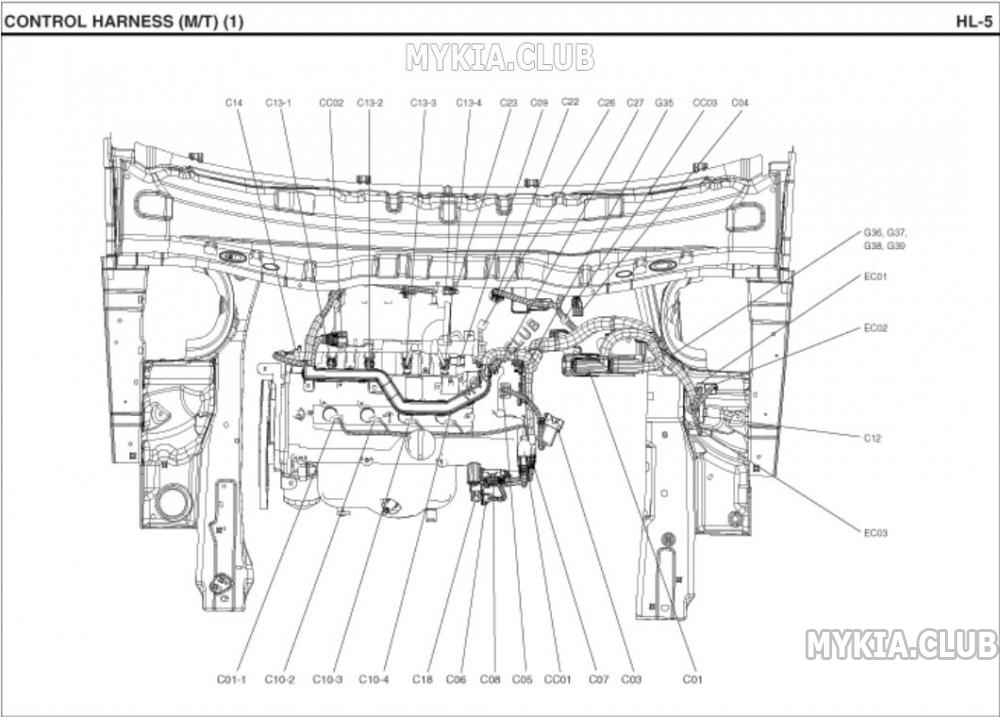

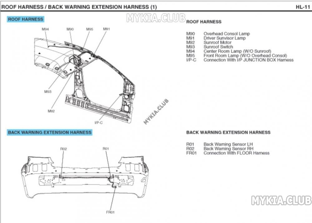

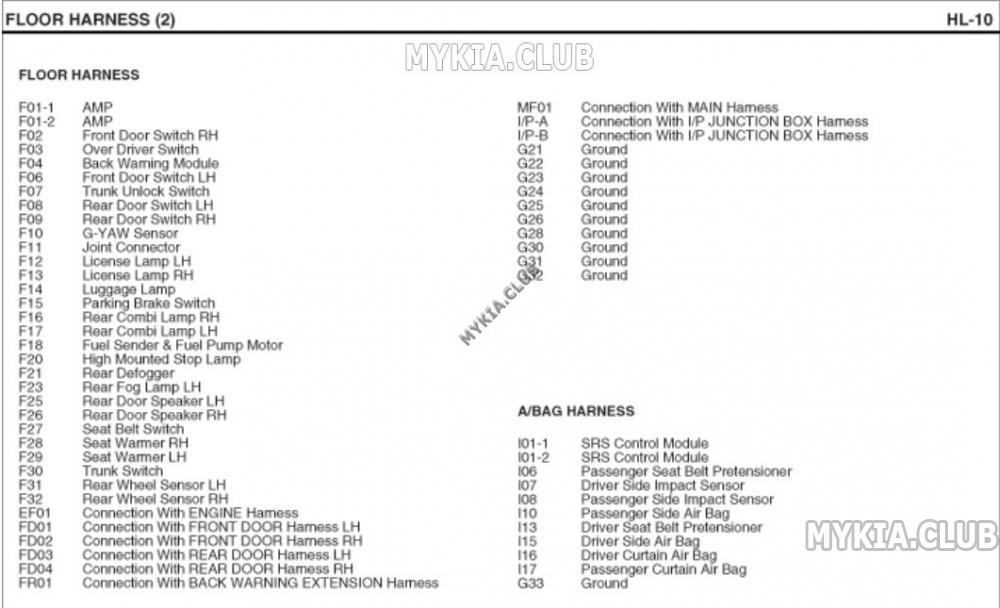

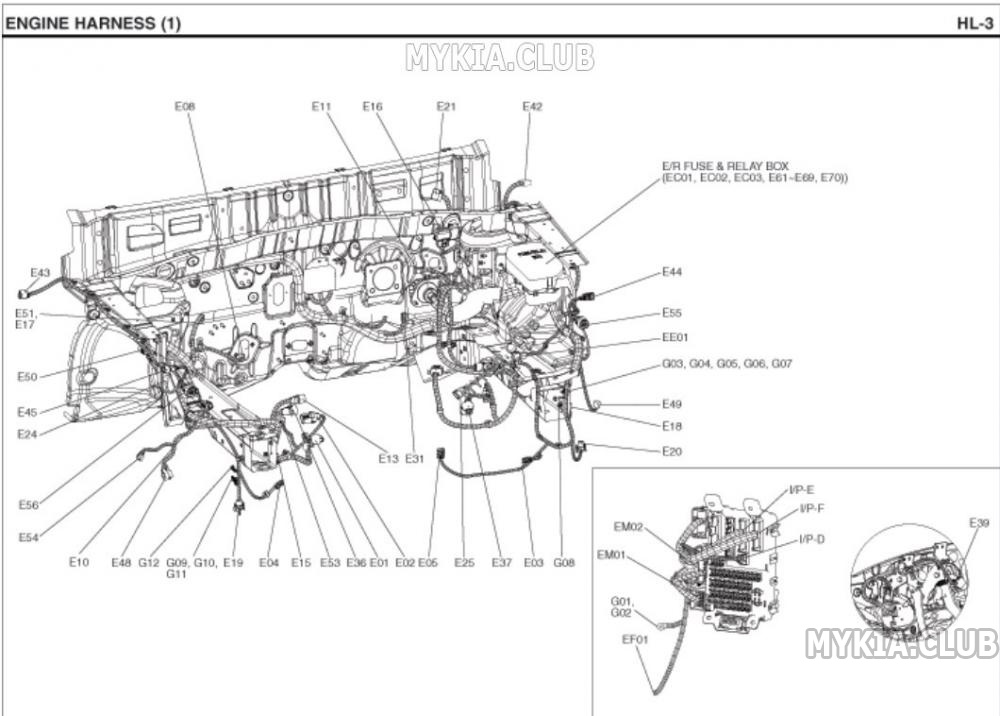

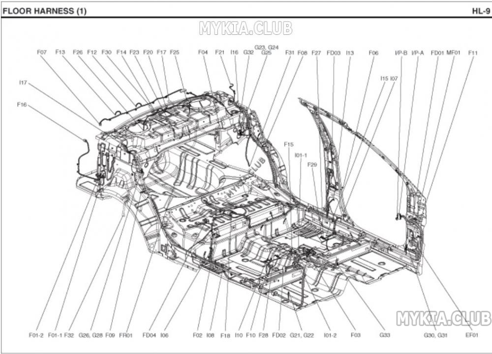

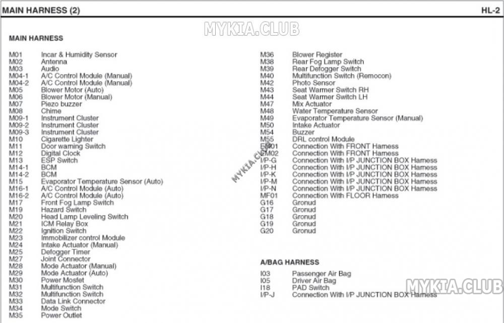

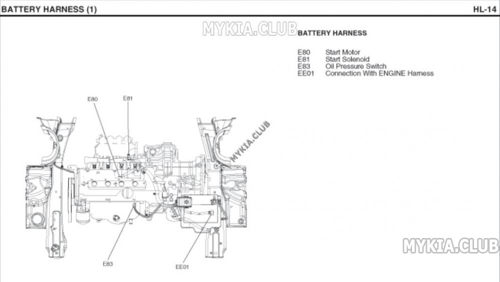

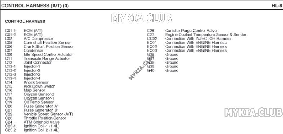

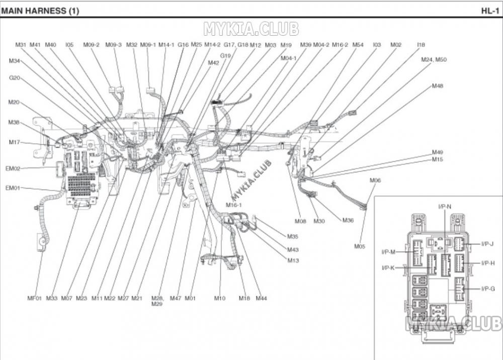

Схема и расположение жгутов проводки Kia Rio 2 (JB)
с 2005 года
