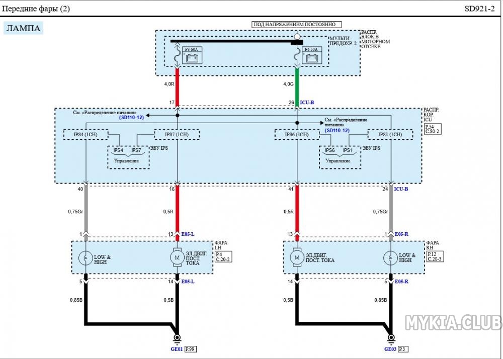

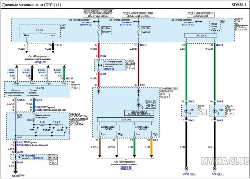

#8 krionika Re: передние фары
Отправлено 08 November 2022 - 12:09
Alexei, Я правильно понял что ты поставил фары с DRL? На них отдельная схема есть...
Электросхемы передних фар Kia Seltos (SP2)
(дневные ходовые огни)
  • kia1 это нравится

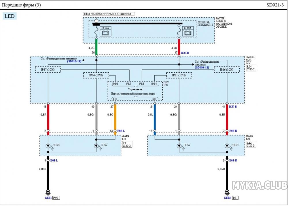

#9 krionika Re: передние фары
Отправлено 08 November 2022 - 12:13
  • kia1 это нравится
#10 kia1 Re: передние фары
kia1
  • Призрак форума
  • 313 сообщений
Отправлено 08 November 2022 - 12:15
Alexei, ну вот что и требовалось понять, схемы разные на лампы и лед. Отсюда все косяки.
