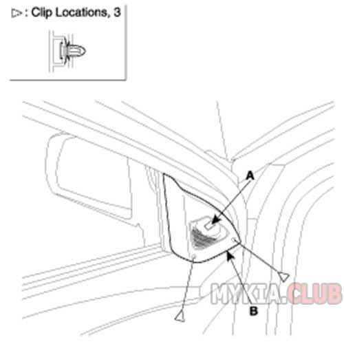

1.
Отсоединив разъем (А), снимите внутреннюю крышку квадранта (В).

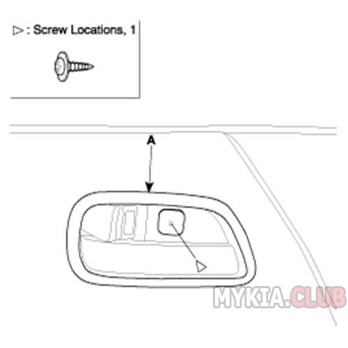

2.
После ослабления крепежного винта внутренней крышки рукоятки снимите внутреннюю крышку рукоятки (A).

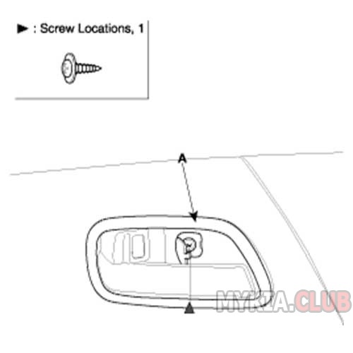

1.

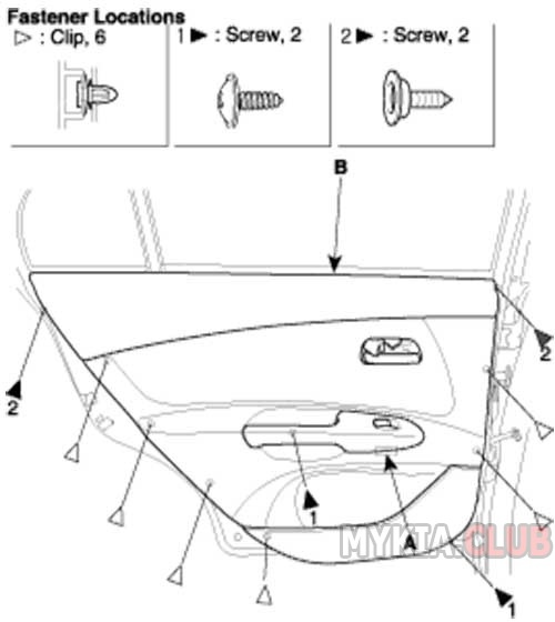

2.
Ослабьте винты крепления обшивки двери. Отсоедините разъем переключателя электрического стеклоподъемника (А), разъем зеркала с электроприводом. Снимите обивку двери (В).
