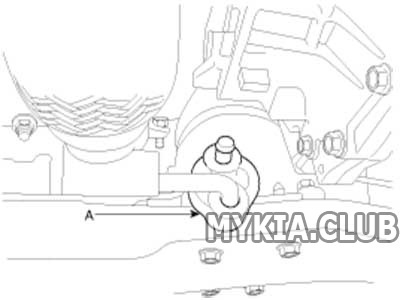

Замена переднего стабилизатора поперечной устойчивости Kia Opirus (GH)
(как снять передний стабилизатор)
Снимите переднее колесо.
Отсоедините напорную трубку гидроусилителя руля от насоса, ослабив болт с проушиной и болт кронштейна напорного шланга.
Ослабьте болт (А) и затем отсоедините узел универсального шарнира (В) от шестерни рулевого механизма.
