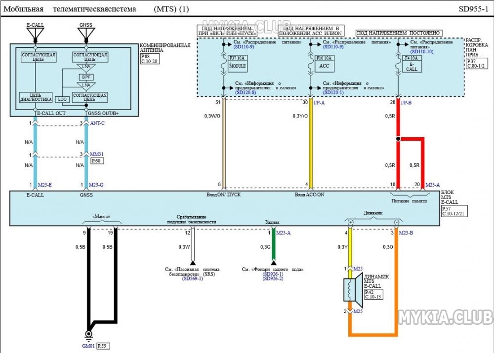

Помогите найти распиновку блока MTS E-CALL с одной фишкой на Kia Ria 4 2021

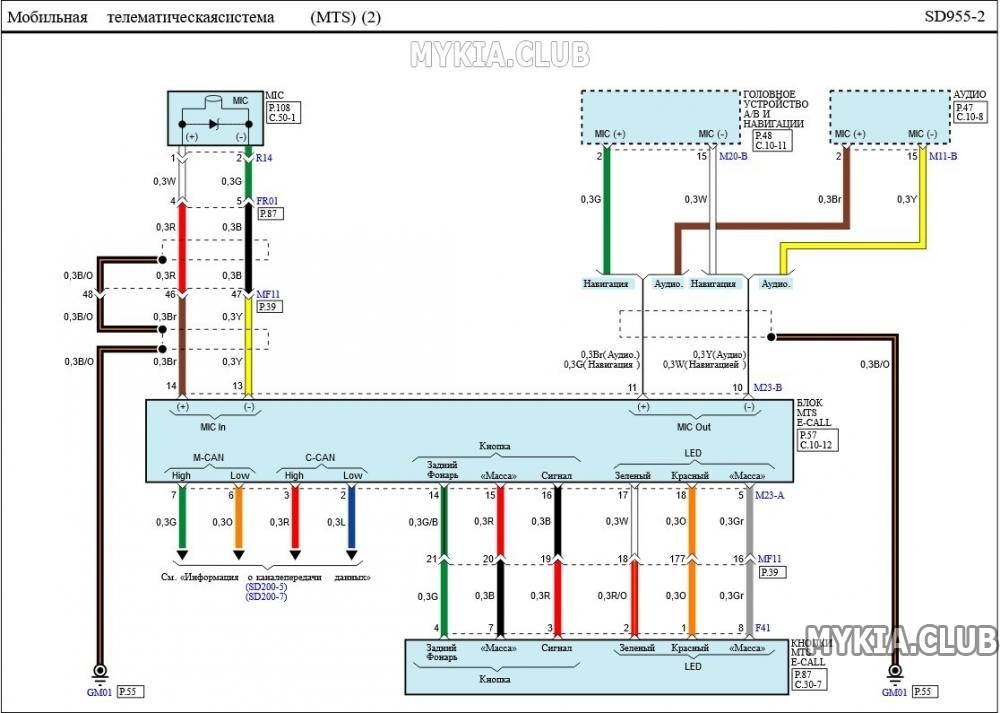

Для подключения штатного микрофона к гу teyes

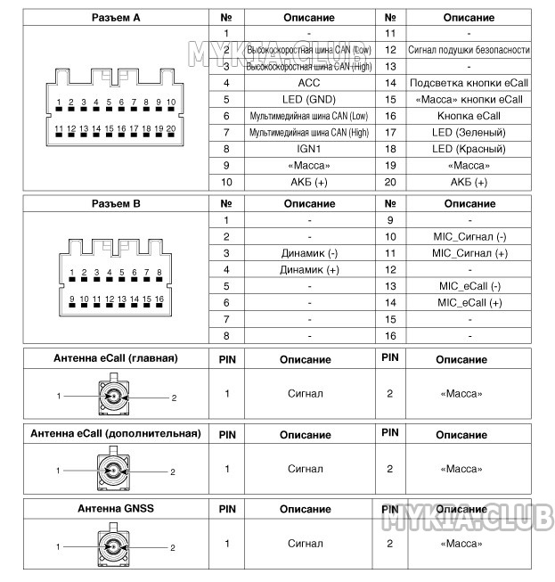

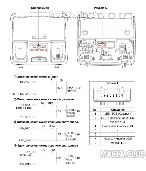

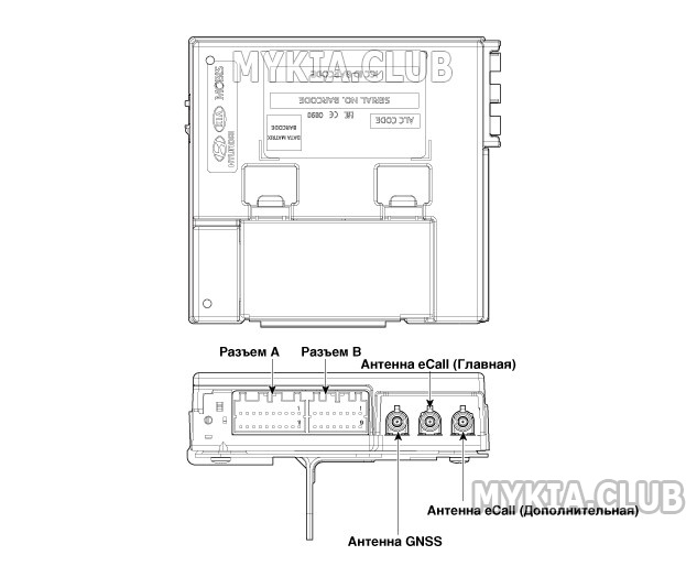

Юрий А, есть только такая
Распиновка модуля MTS E-CALL Kia Rio 4 (FB)
Распиновка кнопки MTS E-CALL Kia Rio 4 (FB)

Печалька. Нужны пины от штатного микрофона, которые выходят на блок.

Юрий А, есть еще электросхемы на нее, надо?

Электросхемы мобильной телематической системы MTS E-CALL Kia Rio 4 (FB)

Нужные пины нашёл, отчасти помогли ваши схемы, спасибо. Всё подключил. Работает.
