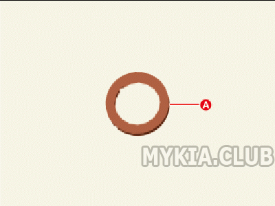

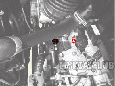

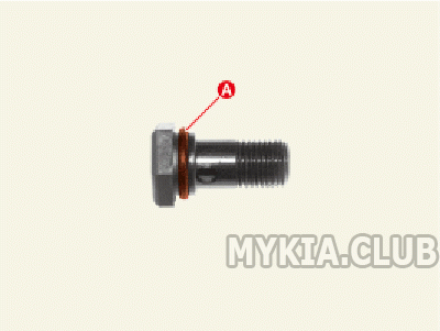

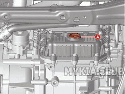

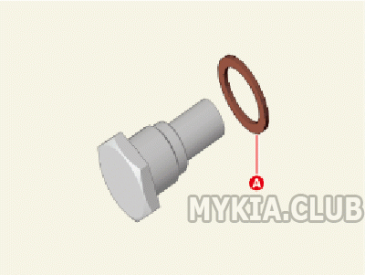

#5 krionika Re: масло в АКПП
Отправлено 08 November 2023 - 17:17
kroshemir,
Проверка уровня масла АКПП Kia Sportage 5 (NQ5)
#6 krionika Re: масло в АКПП
Отправлено 08 November 2023 - 17:23
Замена масла АКПП Kia Sportage 5 (NQ5)
