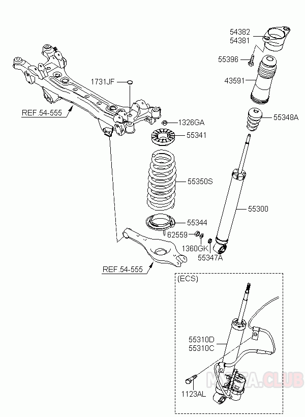

Отправлено 03 October 2009 - 21:25

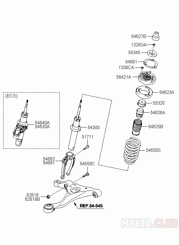

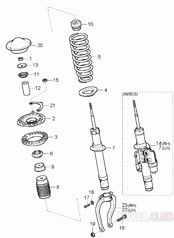

передние амортизаторы и пружины Kia Opirus (GH)
Прикрепленный файл  передние амортизаторы и пружины Kia Opirus (GH).gif   15.99К   4 Количество загрузок:
задние амортизаторы и пружины Kia Opirus (GH)
Прикрепленный файл  задние амортизаторы и пружины Kia Opirus (GH).gif   17.14К   4 Количество загрузок:

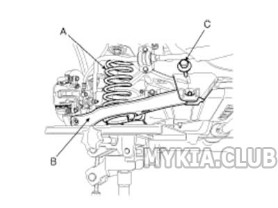

Отправлено 19 June 2023 - 18:14

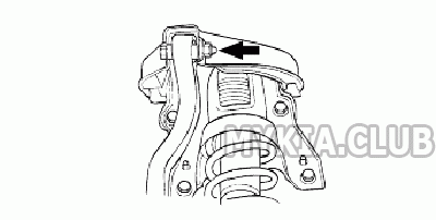

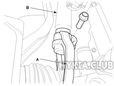

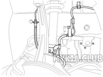

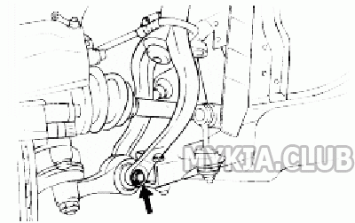

Замена передних пружин и амортизаторов Kia Opirus (GH)
с 2005 года
Снимите колесо.
Отсоедините тормозной шланг от вилки крепления амортизатора.
Прикрепленный файл  Замена передних пружин и амортизаторов Kia Opirus (GH) (5).gif   8.19К   0 Количество загрузок:

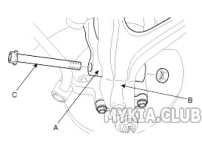

#6 krionika Re: амортизаторы и пружины
Отправлено 20 June 2023 - 16:17

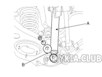

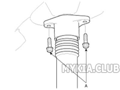

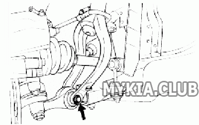

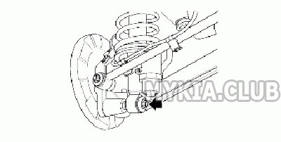

Замена задних пружин и амортизаторов Kia Opirus (GH)
Снимите колесо.
Выверните болты нижнего крепления амортизатора.
Прикрепленный файл  Замена задних пружин и амортизаторов Kia Opirus (GH) (1).gif   8.32К   0 Количество загрузок:

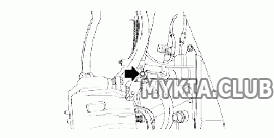

#7 krionika Re: амортизаторы и пружины
Отправлено 21 June 2023 - 16:56

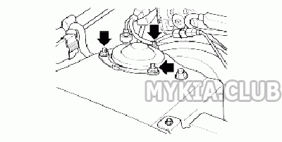

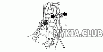

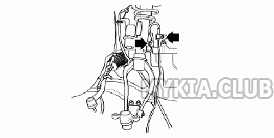

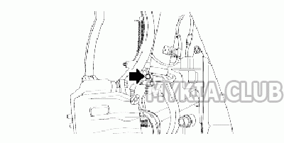

с 2007 года
Снимите переднее колесо.
Снимите тормозной шланг и кронштейн датчика скорости вращения колеса с передней стойки в сборе, ослабив крепежные болты.
Прикрепленный файл  Замена передних пружин и амортизаторов Kia Opirus (GH) (1).jpg   36.93К   0 Количество загрузок:

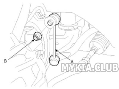

#8 krionika Re: амортизаторы и пружины
Отправлено 21 June 2023 - 16:59

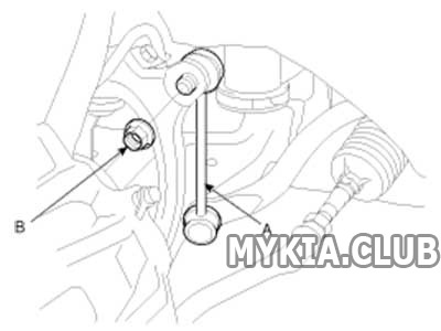

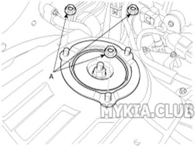

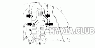

Замена задних амортизаторов Kia Opirus (GH)
Снимите заднее колесо.
Подоприте нижнюю часть заднего нижнего рычага домкратом.
Снимите болт и гайку (В), крепящие задний амортизатор (А) к машине в сборе.
Прикрепленный файл  Замена задних амортизаторов Kia Opirus (GH) (1).jpg   32.04К   0 Количество загрузок:

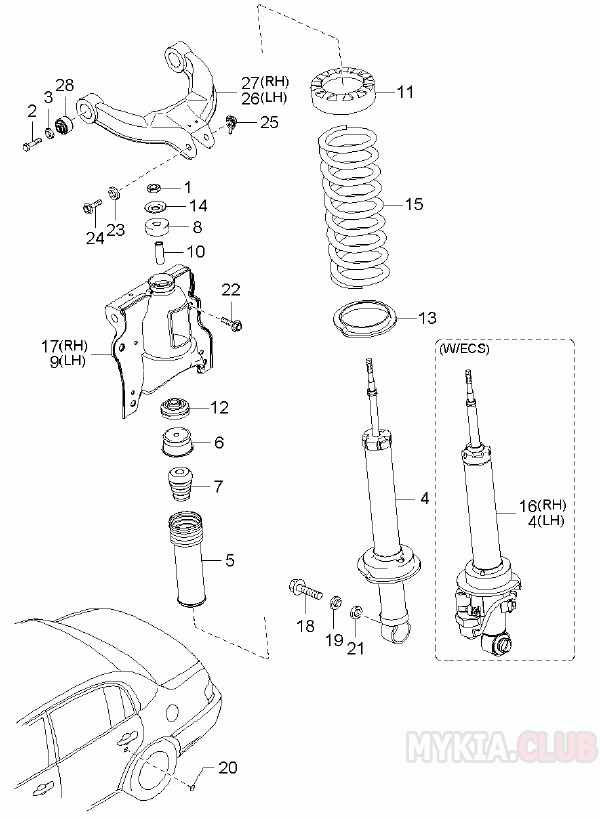

#9 krionika Re: амортизаторы и пружины
Отправлено 21 June 2023 - 17:02

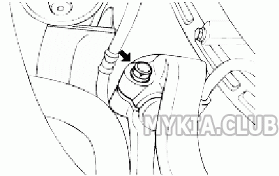

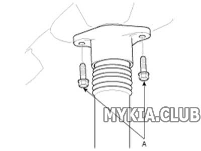

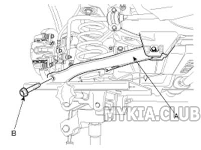

Замена задних пружин Kia Opirus (GH)
Снимите заднее колес.
Снимите болт (B), крепящий водило к заднему нижнему рычагу (A).
Прикрепленный файл  Замена задних пружин Kia Opirus (GH) (2).jpg   38.44К   0 Количество загрузок:
