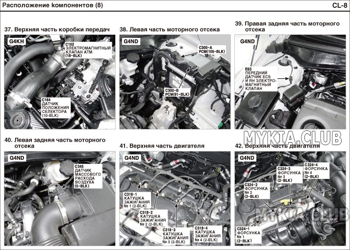

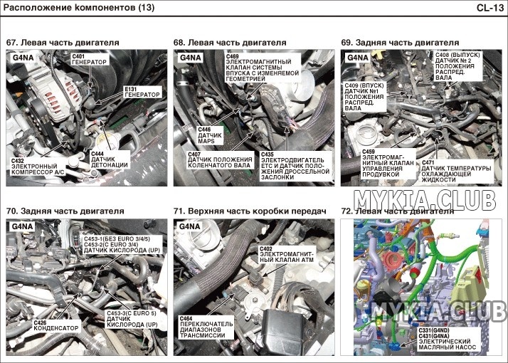

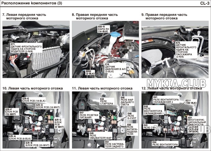

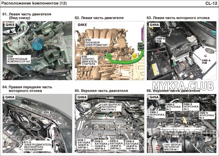

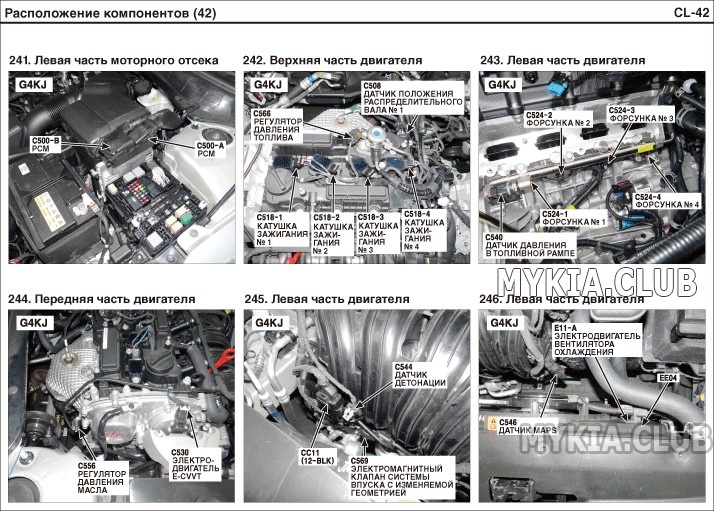

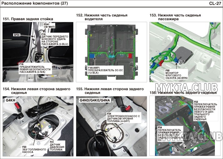

Расположение блоков, реле, датчиков, модулей, коннекторов Kia Optima 2 (JF)
с 2016 года
Прикрепленный файл  Расположение блоков, реле, датчиков, модулей, коннекторов Kia Optima 2 (JF) (1).jpg   61.91К   5 Количество загрузок:Прикрепленный файл  Расположение блоков, реле, датчиков, модулей, коннекторов Kia Optima 2 (JF) (2).jpg   157.93К   4 Количество загрузок:Прикрепленный файл  Расположение блоков, реле, датчиков, модулей, коннекторов Kia Optima 2 (JF) (3).jpg   155К   4 Количество загрузок:
