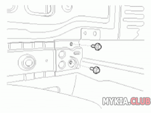

5.
Ослабьте болты крепления бампера с внутренней стороны багажника.
