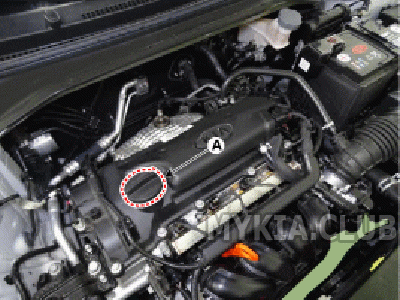

Замена масла Kia Rio 4 (FB)
(как поменять масло в двигателе)
Слейте моторное масло.
Снимите крышка маслоналивной горловины (A).
Прикрепленный файл  Замена масла Kia Rio 4 (FB) (1).gif   71.9К   4 Количество загрузок:

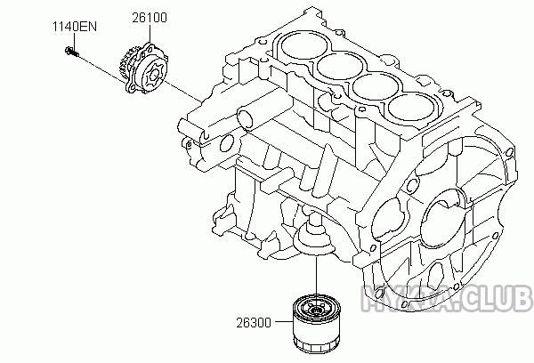

Масляный фильтр Kia Rio 4 (FB)
1.4L бензин
Прикрепленный файл  Масляный фильтр Kia Rio 4 (FB).gif   8.11К   4 Количество загрузок:

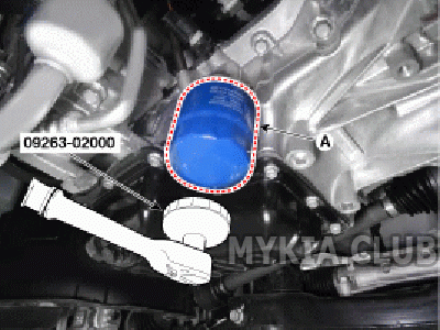

#8 krionika Re: масло и фильтр для двигателя
Отправлено 07 January 2023 - 12:07
1.6L бензин
Прикрепленный файл  Масляный фильтр Kia Rio 4 (FB).png   41.66К   5 Количество загрузок:
