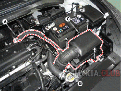

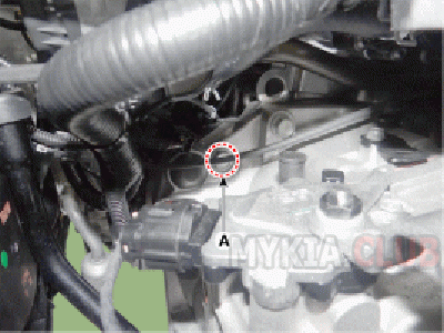

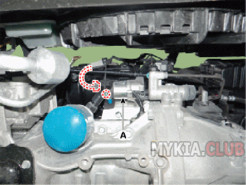

Замена стартера Kia Rio 4 (FB)
(как снять стартер)
1.6L
Снимите воздуховод (A).

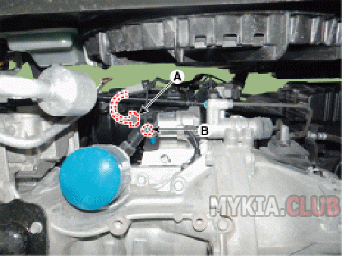

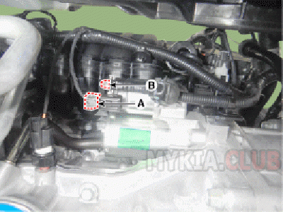

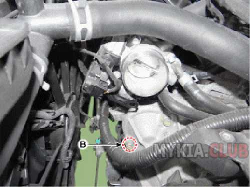

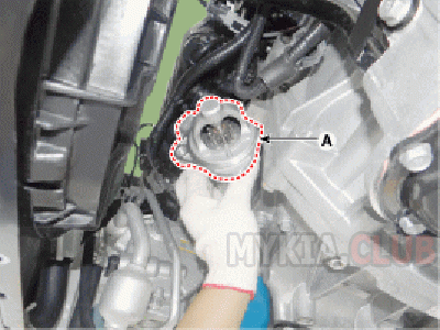

(как снять стартер)
1.4L
Выключить зажигание и отсоединить отрицательный (–) провод от АКБ.
Снимите воздуховод воздушного фильтра.
Снимите аккумуляторную батарею.
Выверните верхний болт (A) крепления стартера.

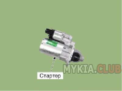

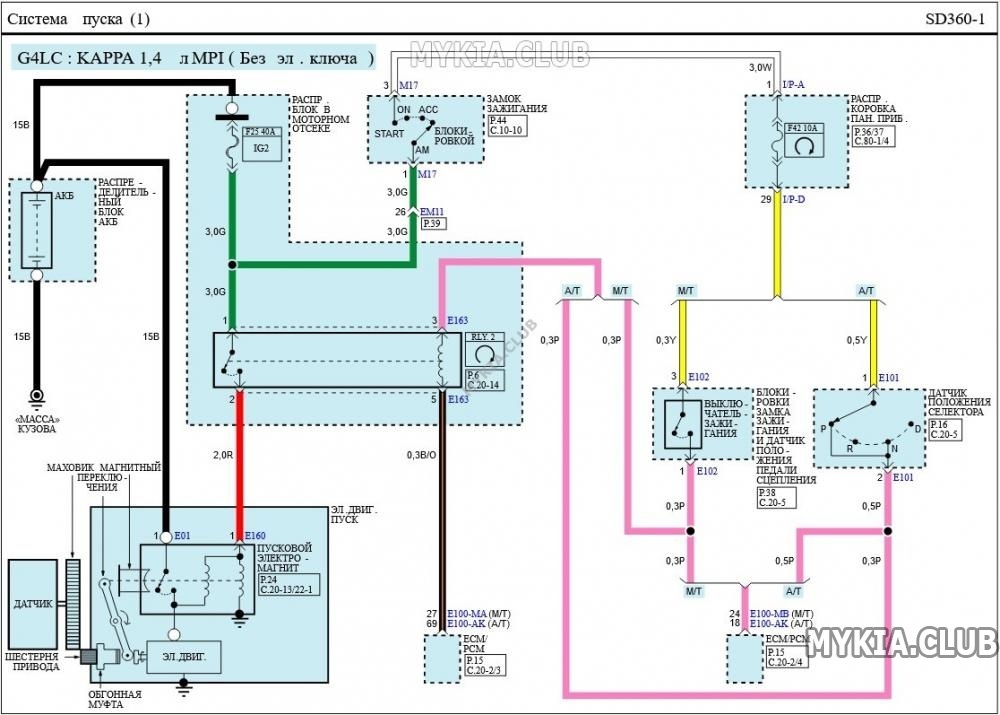

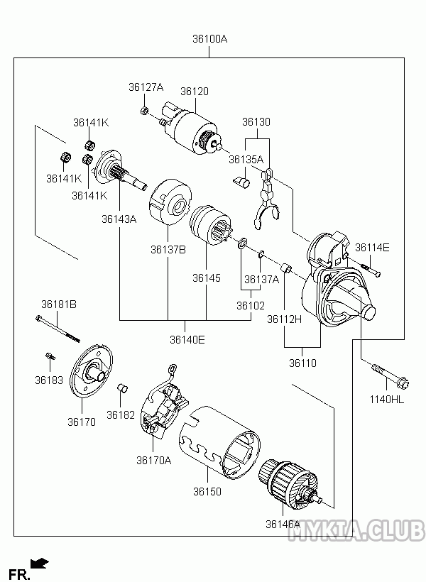

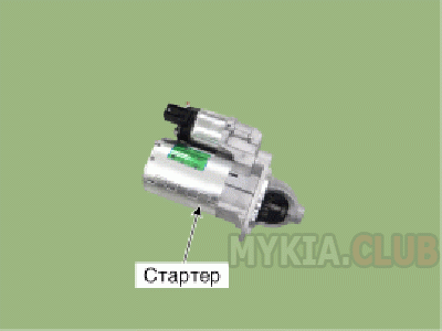

Стартер Kia Rio 4 (FB)
1.4L
#4 krionika Re: стартер
  • 23332 сообщений
Отправлено 21 November 2022 - 13:56

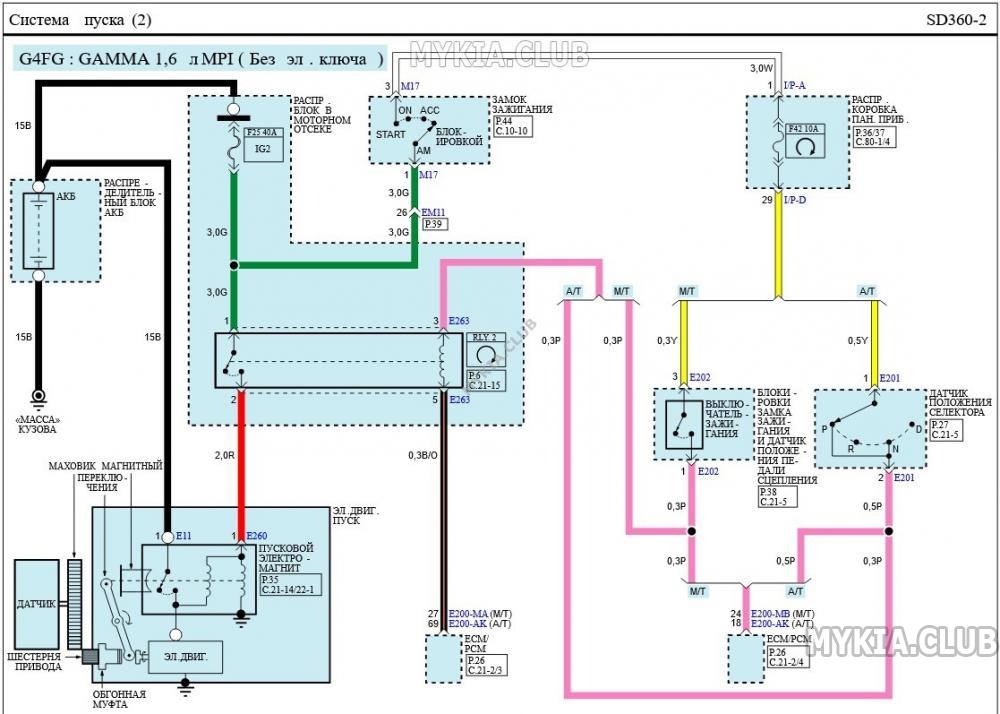

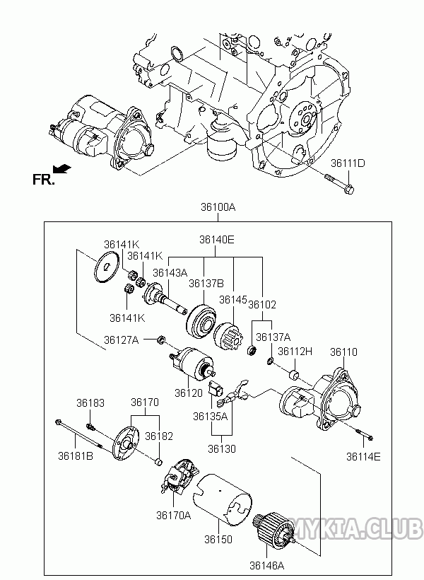

1.6L

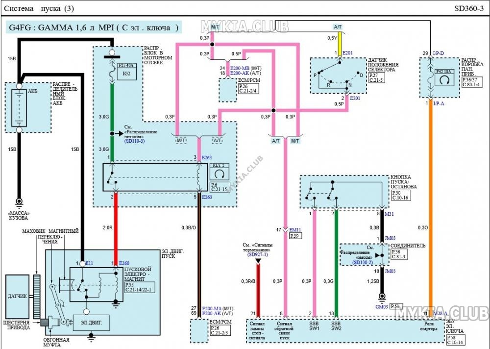

Электросхемы системы пуска Kia Rio 4 (FB)
