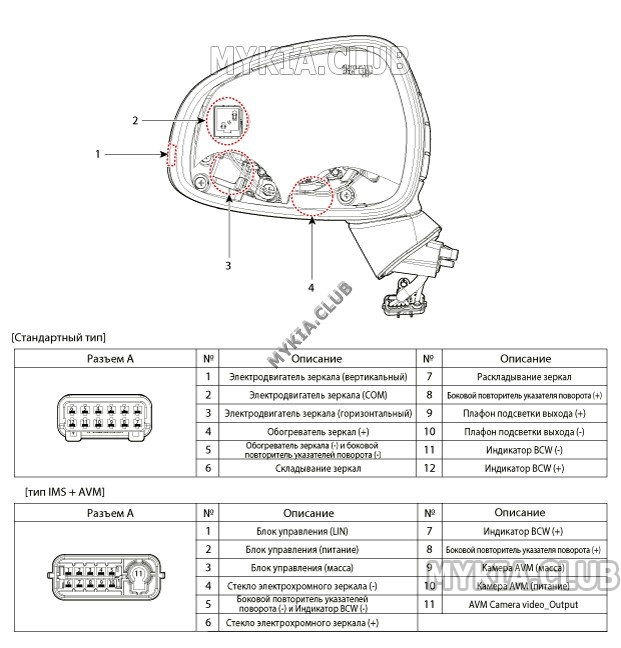

Распиновка блока управления наружными зеркалами Kia Stinger (CK)
1. Боковой повторитель указателя поворота
2. Индикатор BCW
3. Камера AVM
4. Фонарь подсветки выхода

Подскажите пожалуйста, емеется зеркало с контролем слепых зон, камерой, обогревом и повторителем поворота. В зеркале сгорел контроллер"эбу"
Разъем у меня как представлен выше на скринах, 10 пинов, сбоку avm выход еа камеру.
Нашёл на разборке зеркало аналогичное внешне моему, но отличается разъём! Разъём avm в центре, пинов также 10. Подойдёт ли оно мне, если я переменную разъем? Или там может быть другой блок управления?
#6 getAway Re: боковое зеркало
  • 4017 сообщений
Отправлено 10 March 2023 - 16:11
Neoprene, все может быть. Мы обычно стараемся ставить все со штатной распиновкой и разъемами, но клиенты иногда подгоняют устройства которые сначала надо переделать. Сразу говорим что тут ситуация 50/50, может заработать, может нет. Чувствую таких случаев будет все больше и больше теперь.... Остается только одно - пробовать. Заранее ни кто не даст ответ.
