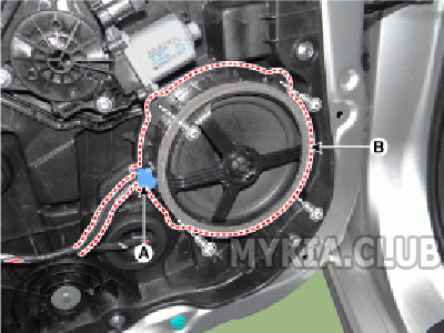

Снятие (замена) динамиков Kia Optima 2 (JF)
Динамики передних дверей

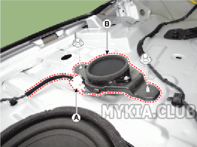

Снимите обивку передней двери
Отсоедините разъем (A) и выверните винты, затем снимите динамик (B) передней двери.
Прикрепленный файл  Снятие (замена) динамиков Kia Optima 2 (JF) (1).gif   84.11К   0 Количество загрузок:
