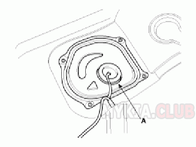

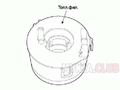

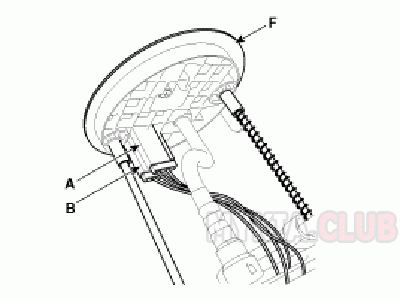

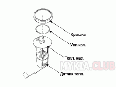

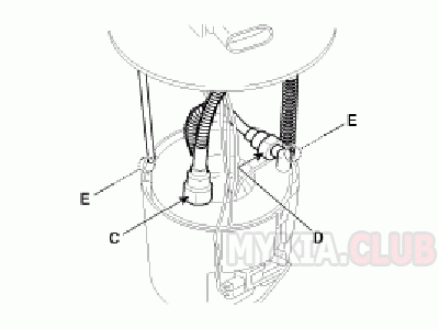

Замена топливного фильтра Kia Sportage 3 (SL) бензин
Сбросьте остаточное давление в топливной линии.
Снимите заднее левое сиденье.
Снимите люк (A) обслуживания топливного насоса.
Прикрепленный файл  Замена топливного фильтра Kia Sportage 3 (SL) бензин (1).gif   17.46К   1 Количество загрузок:

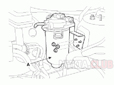

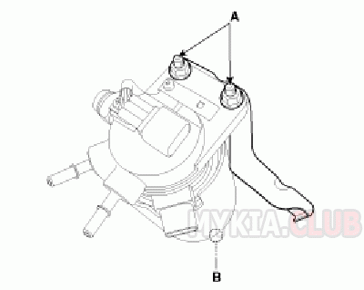

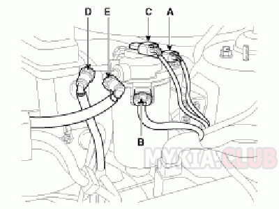

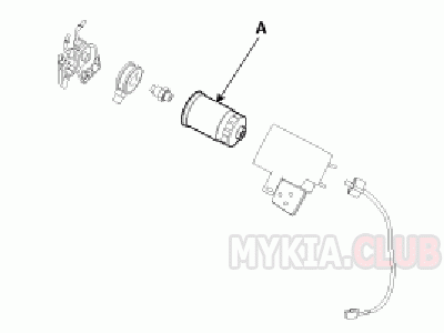

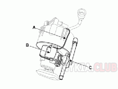

Замена топливного фильтра Kia Sportage 3 (SL) дизель
Поверните ключ зажигания в положение OFF и отсоедините отрицательный (-) кабель от АКБ.
Снимите ЭБУД.
Отсоедините разъем (С) датчика воды, разъем (В) нагревателя и разъем (А) термореле.
Отсоедините быстросъемный разъем (D) впускного топливопровода и быстросъемный разъем (Е) выпускного топливопровода.
Прикрепленный файл  Замена топливного фильтра Kia Sportage 3 (SL) дизель (2).gif   12.74К   1 Количество загрузок:
