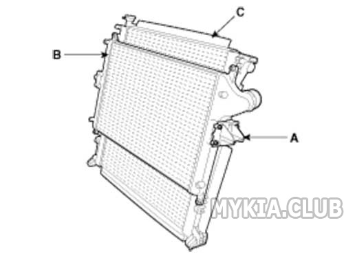

Замена радиатора охлаждения двигателя Kia Mohave (HM)
3.0L дизель
(как снять радиатор)

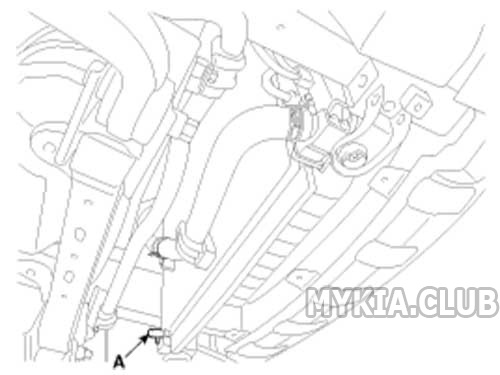

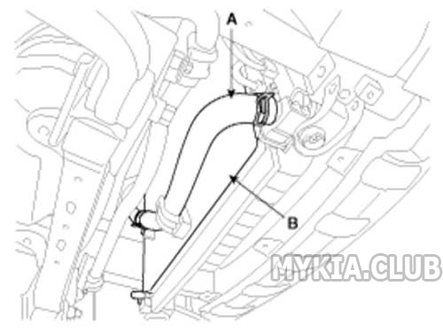

Отсоедините минусовую клемму аккумуляторной батареи.
Ослабьте сливную пробку (А) и слейте охлаждающую жидкость двигателя.
Прикрепленный файл  Замена радиатора охлаждения двигателя Kia Mohave (HM) (1).jpg   34.55К   5 Количество загрузок:
