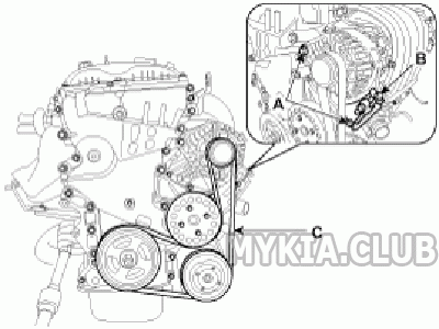

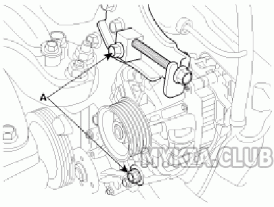

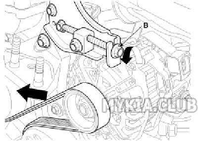

Замена приводного ремня Kia Cerato 3 (YD)
1.6L
Без системы гидравлического усиления рулевого управления
Отсоединить кабель от минусовой (-) клеммы аккумуляторной батареи.
Выверните болты (A) крепления генератора и вращайте регулировочный болт (B) по часовой стрелке, чтобы ослабить натяжение приводного ремня.

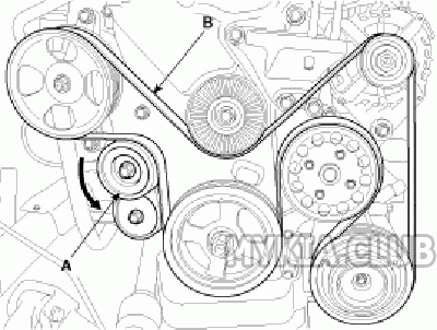

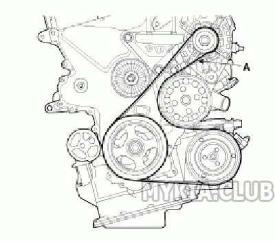

2.0L
Снимите приводной ремень.
Выверните болты (А) кре5пления генератора.
Ослабьте натяжение, вращая болт (A) регулировки натяжения против часовой стрелки.
Снимите приводной ремень (С).
