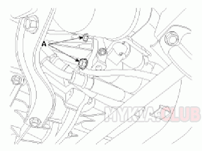

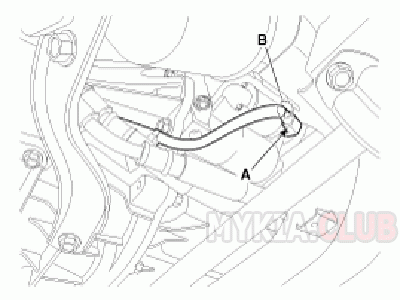

Замена стартера Kia Quoris (KH)
(как снять стартер)
3.8L бензин
Поверните ключ зажигания в положение OFF и отсоедините отрицательный (-) кабель от АКБ.
Снимите генератор.
Ослабьте монтажные гайки и болты, и снимите кронштейн крепления (A).
Прикрепленный файл  Замена стартера Kia Quoris (KH) 3.8L бензин (1).gif   9.86К   2 Количество загрузок:

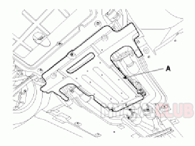

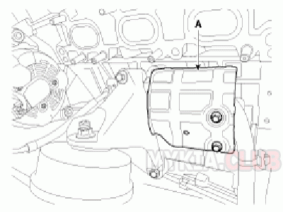

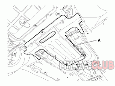

(как снять стартер)
5.0L бензин
Выключите зажигание и отсоедините отрицательный (–) провод АКБ.
Поднимите автомобиль.
Снимите нижнюю заднюю крышку (A).
Прикрепленный файл  Замена стартера Kia Quoris (KH) 5.0L бензин (1).gif   32.1К   1 Количество загрузок:

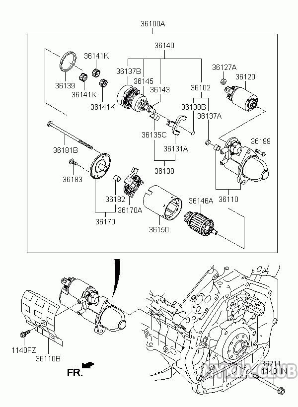

Стартер Kia Quoris (KH)
устройство и коды запчастей с 2012 года
3.8L
Прикрепленный файл  Стартер Kia Quoris (KH).gif   17.48К   1 Количество загрузок:

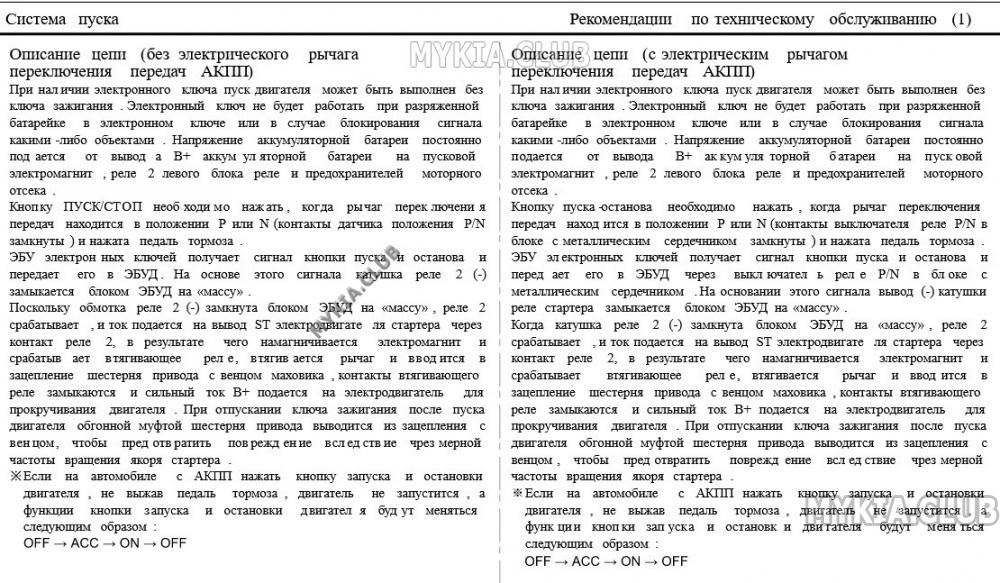

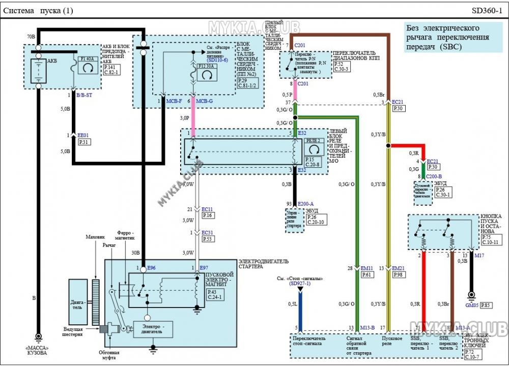

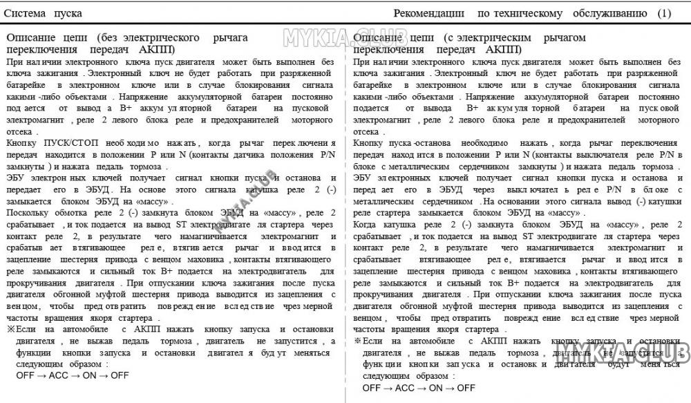

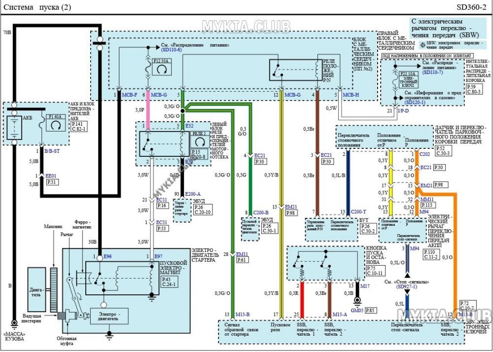

Электросхемы системы пуска Kia Quoris (KH)
с 2013 года
