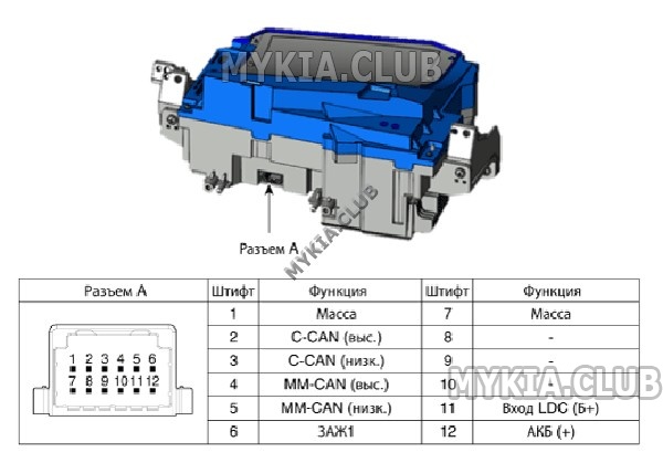

#2 krionika Re: проекция на лобовое стекло (HUD)
Отправлено 26 February 2023 - 16:32
tdr700,
Распиновка разъемов системы проекции информации на ветровое стекло (HUD) Kia Mohave (HM)
с 2020 года

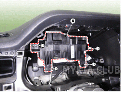

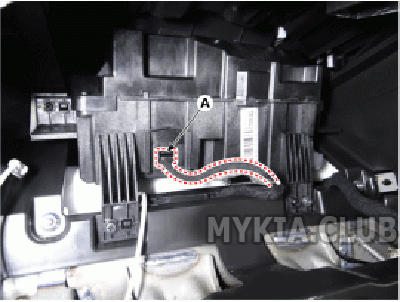

#3 krionika Re: проекция на лобовое стекло (HUD)
Отправлено 26 February 2023 - 16:35
Снятие системы проекции на лобовое стекло (HUD) Kia Mohave (HM)
с 2020 года

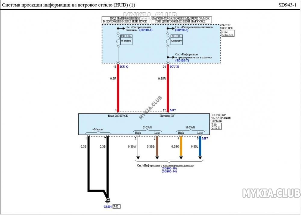

krionika,спасибо, подскажите, с 21 года пошла новая проекция, для неё такая же распиновка? Можно ещё электро схемы для нее?
#5 krionika Re: проекция на лобовое стекло (HUD)
Отправлено 27 February 2023 - 16:51
 tdr700, разницы нет ни в распиновке, ни в схеме.
Электросхема системы проекции информации на ветровое стекло (HUD) Kia Mohave (HM)
с 2020 года
