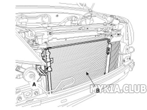

Замена радиатора охлаждения двигателя Kia Sorento 2 (XM)
(как снять радиатор)
2.4L бензин
Снимите воздушный фильтр в сборе.
Снимите батарею и поддон для батареи.
Снимите нижнюю крышку.
Ослабьте сливную пробку (А) и слейте охлаждающую жидкость. Снимите крышку радиатора, чтобы ускорить слив.

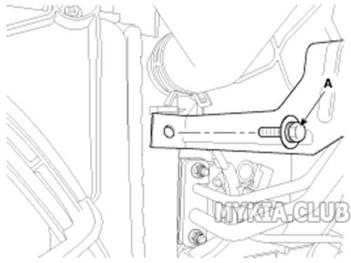

2.2L дизель
