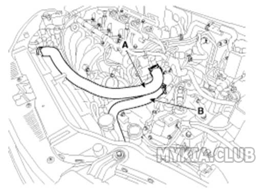

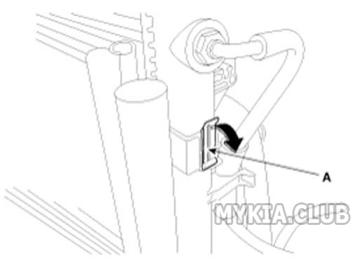

Замена радиатора охлаждения двигателя Kia Cerato 2 (TD)
1.6L бензин
(как снять радиатор)
Слейте жидкость из системы охлаждения.
Снимите крышку радиатора, чтобы ускорить слив.
Отсоедините верхний шланг радиатора (A).
Прикрепленный файл  Замена радиатора охлаждения двигателя Kia Cerato 2 (TD) (1).jpg   42.94К   4 Количество загрузок:

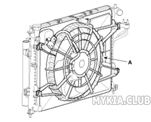

Отправлено 24 March 2014 - 20:48

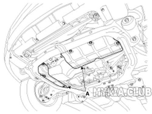

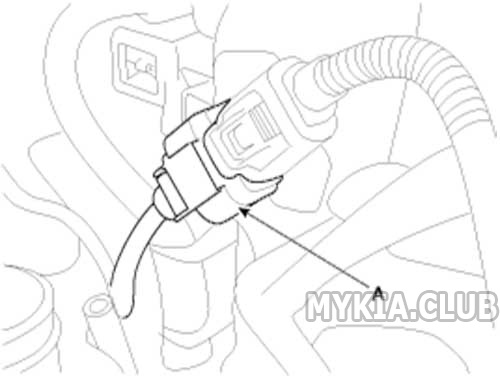

2.0L бензин
Снимите нижние крышки (A).
Прикрепленный файл  Замена радиатора охлаждения двигателя Kia Cerato 2 (TD) (1).jpg   42.73К   4 Количество загрузок:
