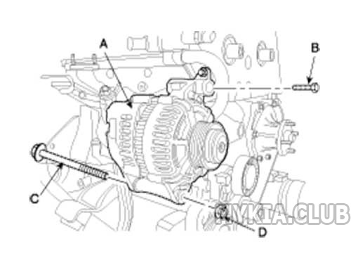

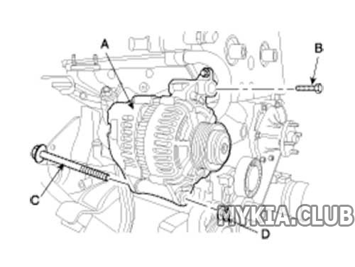

Замена генератора Kia Carnival 2 (VQ) 2.7L бензин
(как снять генератор)
Сначала отсоедините отрицательную клемму аккумулятора, затем положительную клемму.
Отсоедините разъем генератора и отсоедините кабель от клеммы «В» генератора.

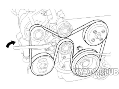

Снимите приводной ремень.
Вытяните сквозной болт и снимите генератор (А).
Установка обратна снятию.

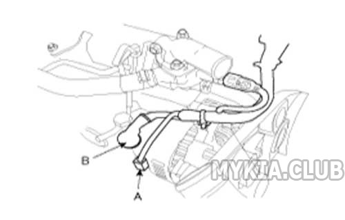

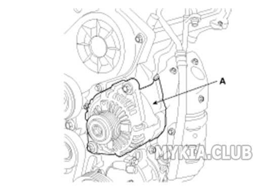

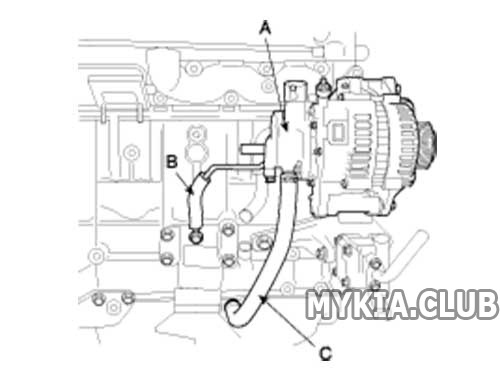

Замена генератора Kia Carnival 2 (VQ) 2.9L дизель
Отсоедините сначала отрицательную клемму аккумуляторной батареи, затем положительную клемму.
Отсоедините разъем генератора (А) и клеммный кабель «В» (В).

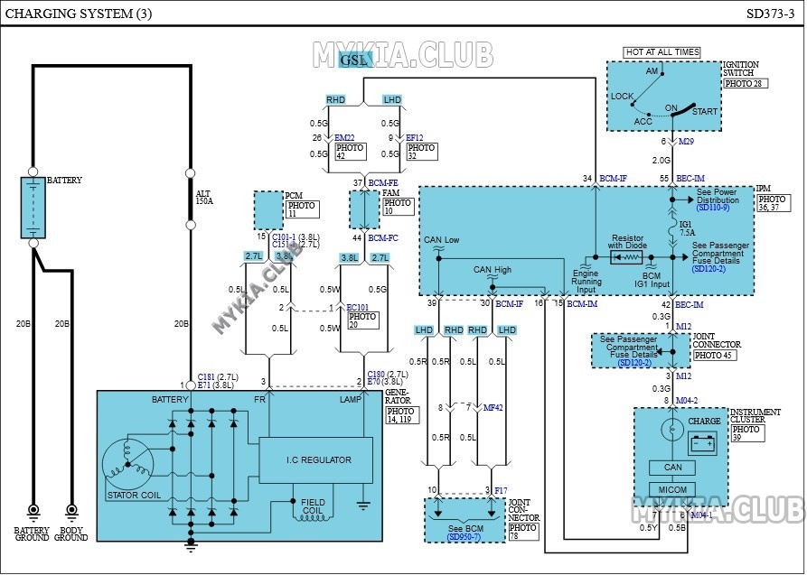

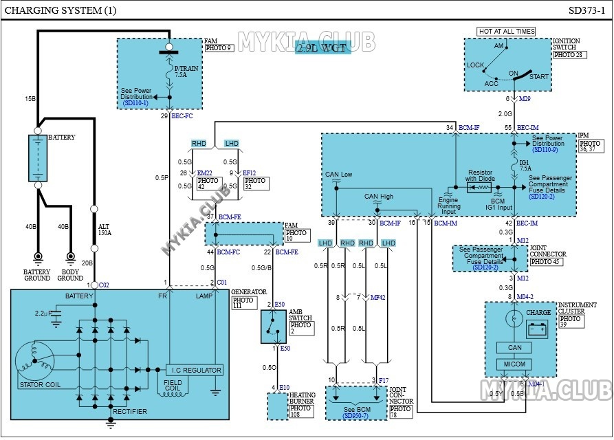

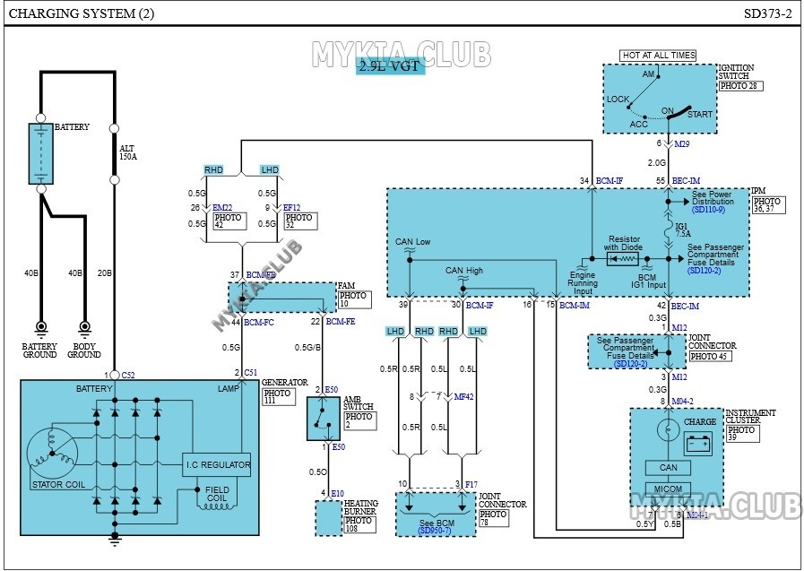

Отправлено 04 April 2023 - 18:35
Электросхемы системы зарядки Kia Carnival 2 (VQ)
с 2006 года
