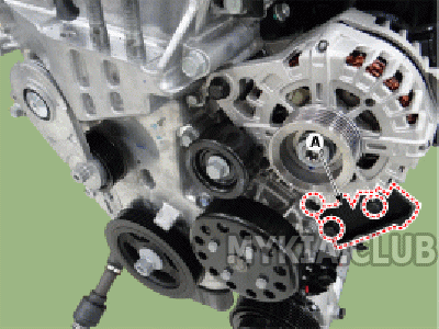

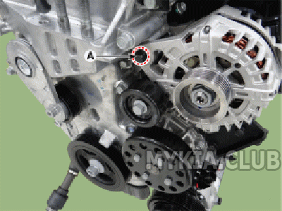

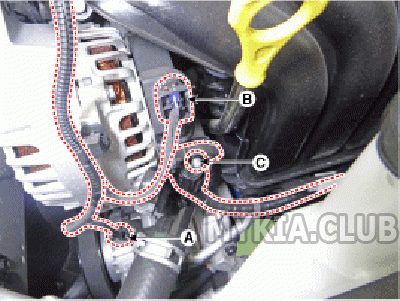

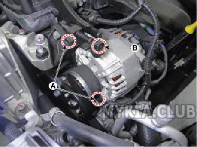

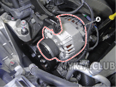

Замена генератора Kia Soul 3 (SK3)
(как снять генератор)
1.6L бензин
Выключить зажигание и отсоединить отрицательный (–) провод от АКБ.
Отверните болты крепления (A) и вращайте регулировочный болт (B) по часовой стрелке, чтобы ослабить натяжение.
Прикрепленный файл  Замена генератора Kia Soul 3 (SK3) 1.6L бензин (1).gif   74.56К   2 Количество загрузок:

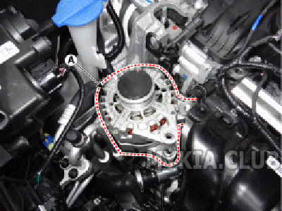

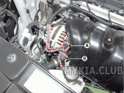

2.0L бензин
Снимите приводной ремень.
Отсоедините разъем (A) генератора и кабель (B) от вывода «B» АКБ.
Прикрепленный файл  Замена генератора Kia Soul 3 (SK3) 2.0L бензин (1).gif   69.49К   1 Количество загрузок:

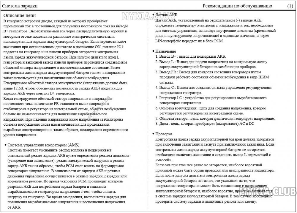

Отправлено 24 November 2022 - 15:28
Технические характеристики генератора Kia Soul 3 (SK3)

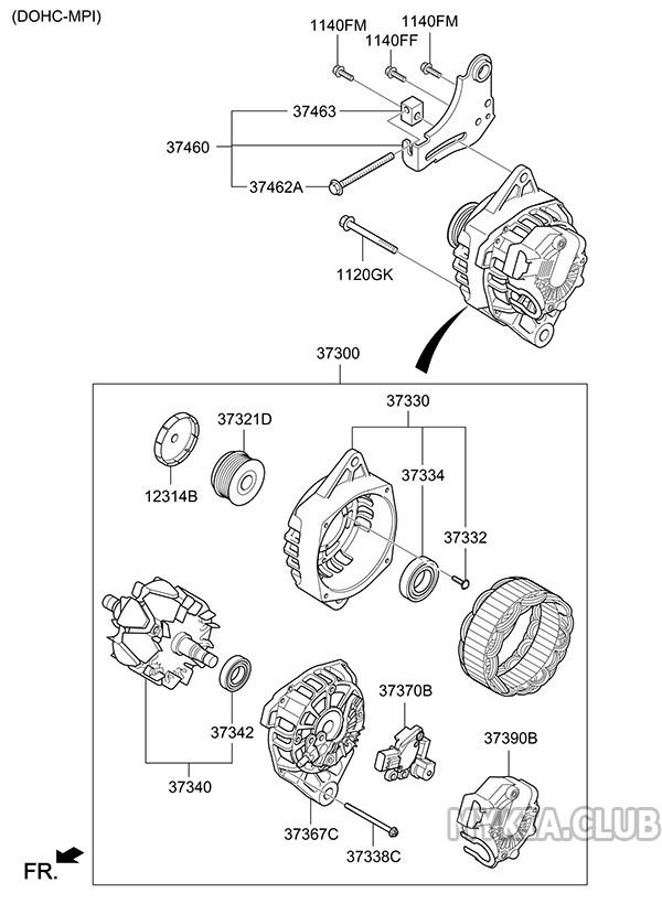

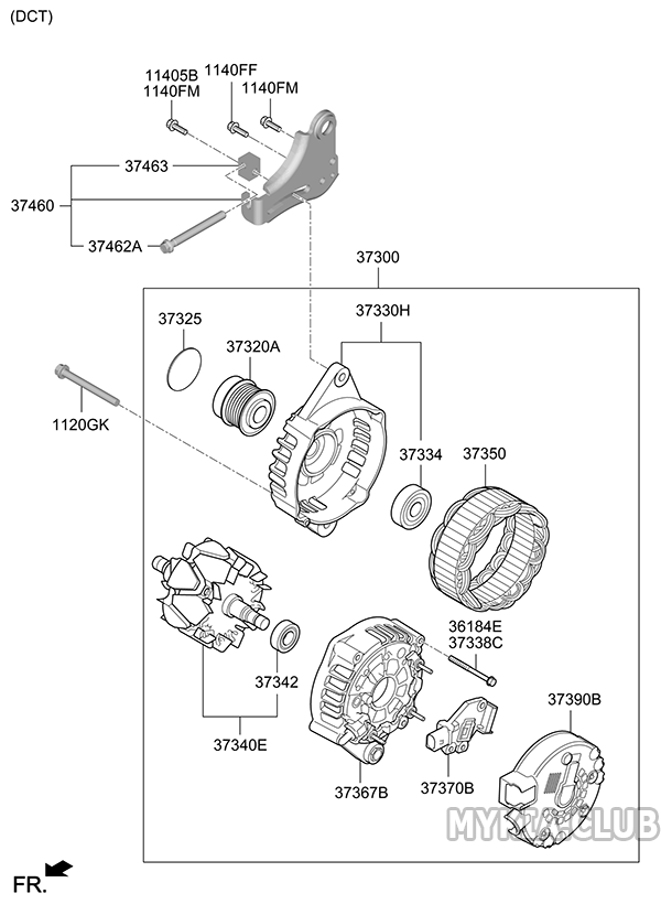

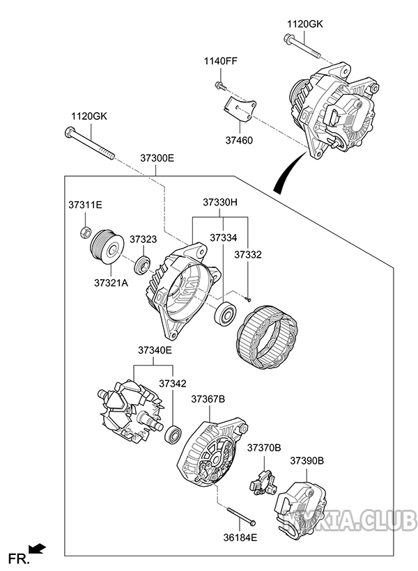

Отправлено 01 December 2022 - 18:20
Генератор Kia Soul 3 (SK3)
устройство и коды запчастей с 2018 года
1.6L бензин
Прикрепленный файл  Генератор Kia Soul 3 (SK3) (1).png   58.6К   2 Количество загрузок:Прикрепленный файл  Генератор Kia Soul 3 (SK3) (2).png   55.19К   2 Количество загрузок:
#5 krionika Re: генератор
Отправлено 01 December 2022 - 18:22
2.0L бензин
Прикрепленный файл  Генератор Kia Soul 3 (SK3).png   50.89К   2 Количество загрузок:

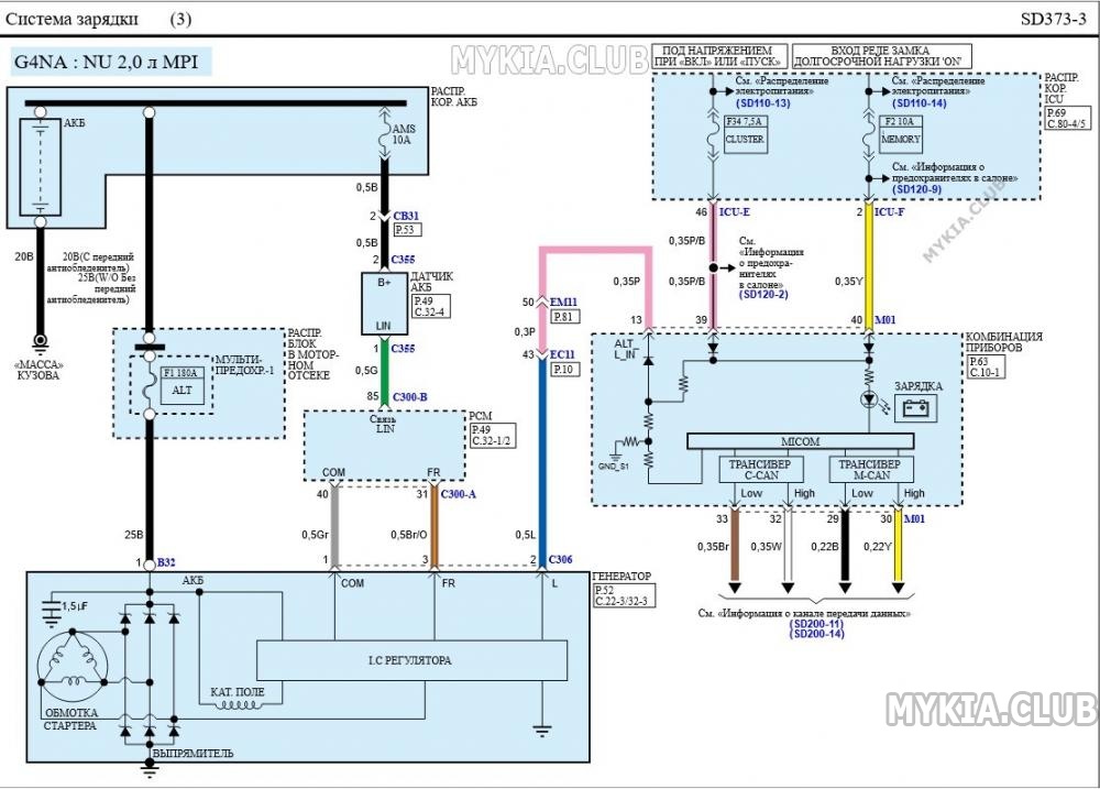

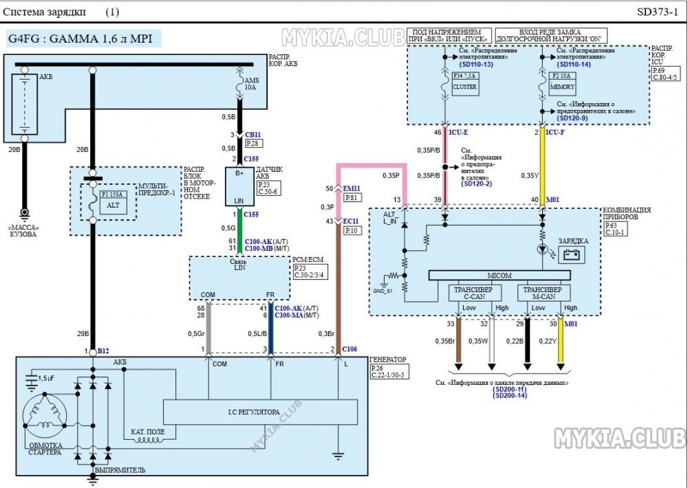

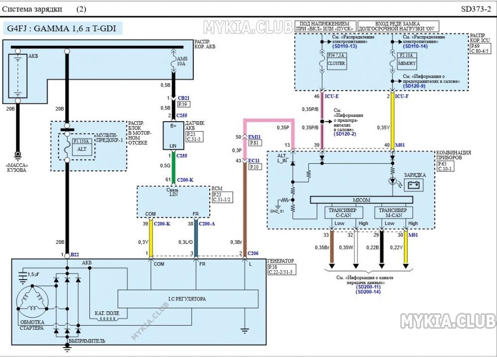

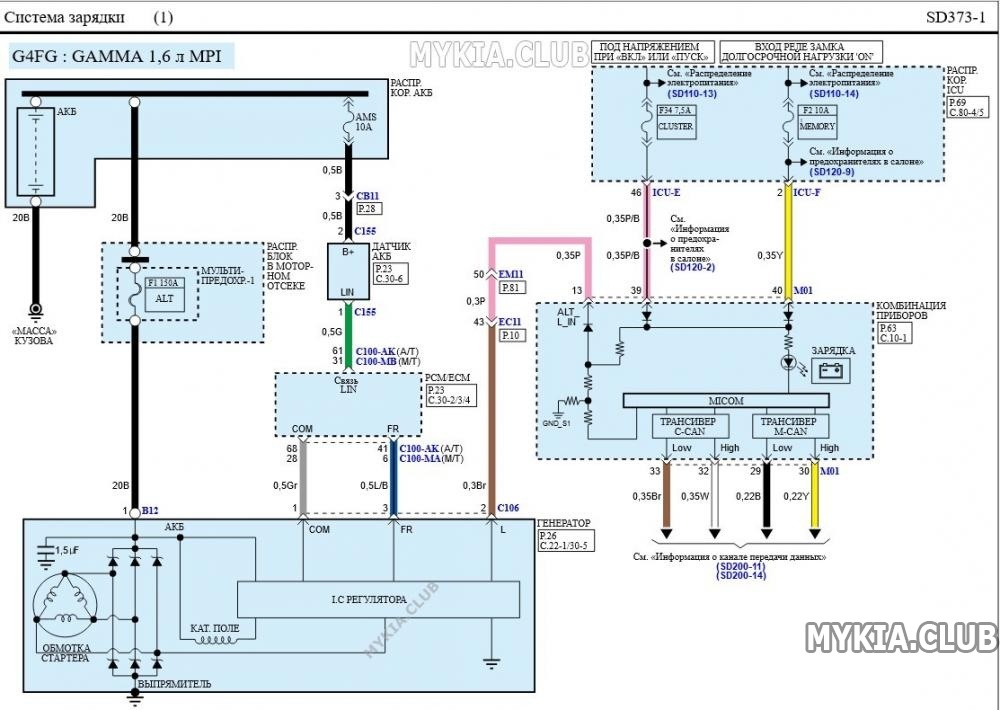

Отправлено 27 January 2023 - 16:44
Электросхемы системы зарядки Kia Soul 3 (SK3)
с 2019 года
