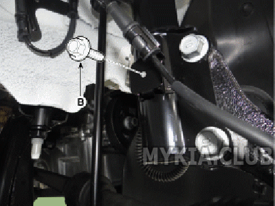

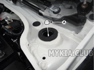

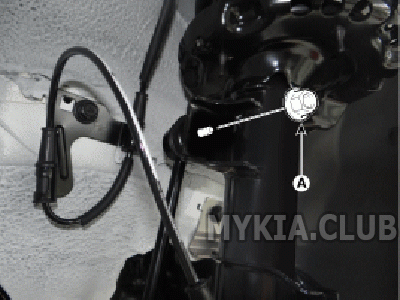

Замена передних пружин и амортизаторов Kia Rio 4 (FB)
Открутите гайки и снимите переднее колесо.
Соблюдайте осторожность, чтобы не повредить болты ступицы при снятии переднего колеса.
Отверните контргайки (А) стойки подвески.
Прикрепленный файл  Замена передних пружин и амортизаторов Kia Rio 4 (FB) (1).gif   67.21К   4 Количество загрузок:

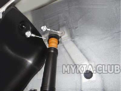

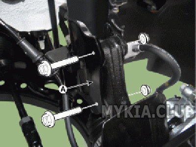

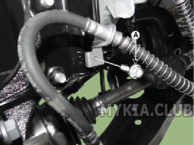

Замена задних амортизаторов Kia Rio 4 (FB)
Открутите гайки и снимите заднее колесо с задней ступицы.
Выверните нижний болт крепления амортизатора.
Прикрепленный файл  Замена задних амортизаторов Kia Rio 4 (FB) (1).gif   60.08К   1 Количество загрузок:

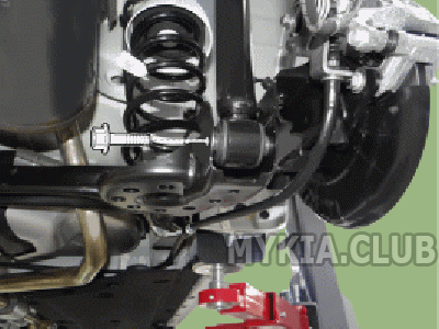

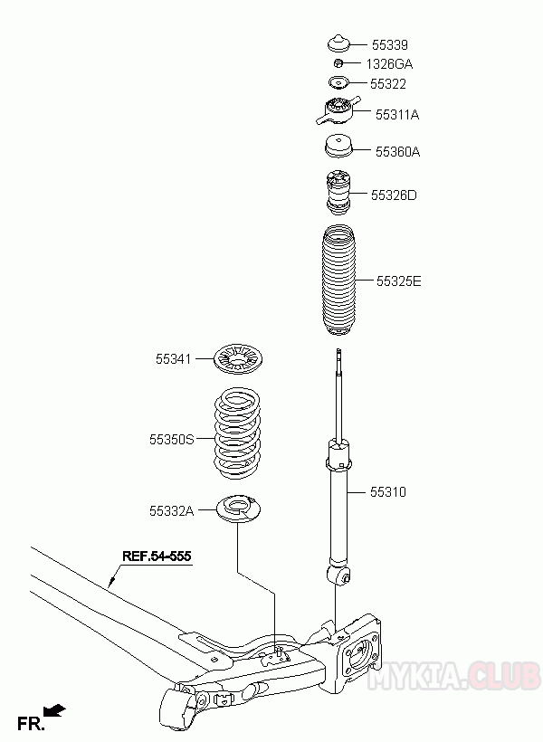

Замена задних пружин Kia Rio 4 (FB)
Прикрепленный файл  Замена задних пружин Kia Rio 4 (FB).gif   60.08К   1 Количество загрузок:
Разместите домкрат для коробки передач под торсионной балкой, чтобы снять амортизатор при отсутствии нагрузки.
Снимите заднюю цилиндрическую пружину.
Установка выполняется в порядке, обратном разборке.
