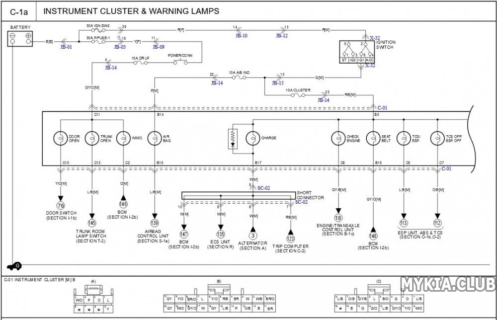

Kia Opirus (GH) - приборная панель, распиновка разъемов и схема
Прикрепленный файл  Kia Opirus (GH) - приборная панель, распиновка разъемов и схема (1).gif   36.33К   6 Количество загрузок:Прикрепленный файл  Kia Opirus (GH) - приборная панель, распиновка разъемов и схема (2).gif   46.05К   7 Количество загрузок:Прикрепленный файл  Kia Opirus (GH) - приборная панель, распиновка разъемов и схема (3).gif   44.14К   6 Количество загрузок:

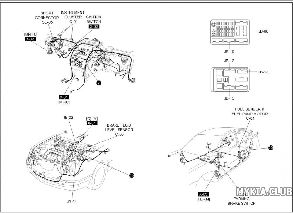

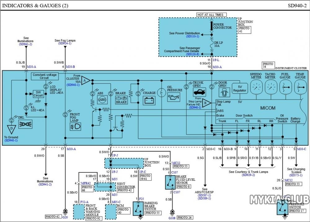

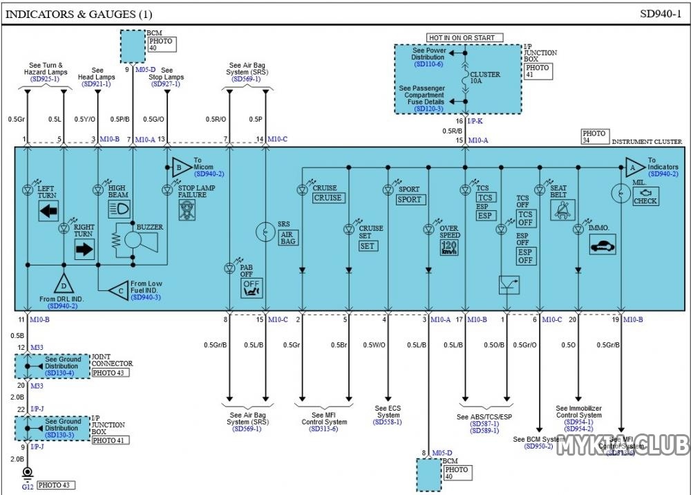

Электросхемы приборной панели Kia Opirus (GH)
с 2004 года
Прикрепленный файл  Электросхемы приборной панели Kia Opirus (GH) (1).jpg   82.92К   4 Количество загрузок:Прикрепленный файл  Электросхемы приборной панели Kia Opirus (GH) (2).jpg   55.33К   4 Количество загрузок:Прикрепленный файл  Электросхемы приборной панели Kia Opirus (GH) (3).jpg   81.17К   4 Количество загрузок:
Прикрепленный файл  Электросхемы приборной панели Kia Opirus (GH) (4).jpg   67.66К   4 Количество загрузок:Прикрепленный файл  Электросхемы приборной панели Kia Opirus (GH) (5).jpg   106.22К   4 Количество загрузок:Прикрепленный файл  Электросхемы приборной панели Kia Opirus (GH) (6).jpg   75.59К   4 Количество загрузок:
