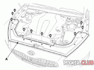

1.
Отсоедините уплотнительную полоску (А).
2.
Ослабьте фиксатор, затем снимите крышку моторного отсека [ЛЕВ./ПРАВ.].
3.
Снимите крышку моторного отсека [ЛЕВ./ПРАВ.].
(1)
Отсоедините монтажные фиксаторы (А).
(2)
Вытяните крышку двигателя более чем на 7 мм спереди автомобиля.
Затем отсоедините и снимите крышку моторного отсека (С) от кронштейна крыла (B).

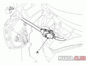

8.
Отсоедините главный разъем переднего бампера (А).

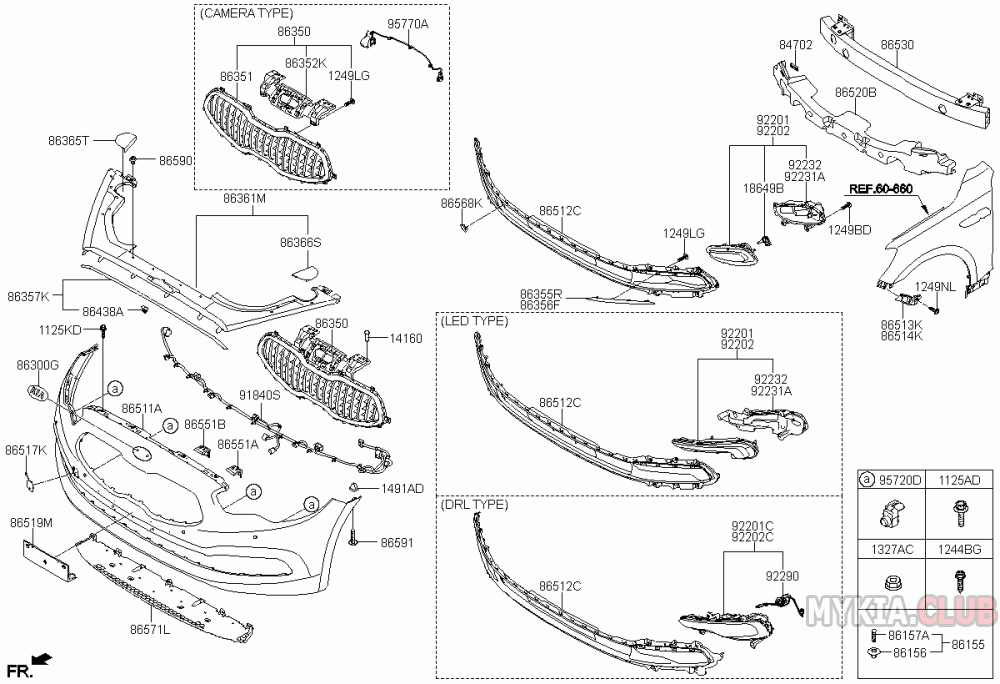

Устройство переднего бампера Kia Quoris (KH)
(из чего состоит и коды запчастей) с 2012 года
Устройство переднего бампера Kia Quoris (KH) (1).gif Устройство переднего бампера Kia Quoris (KH) (2).gif

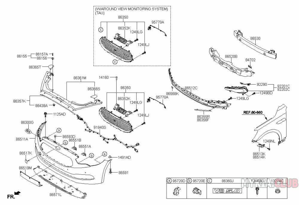

Отправлено 07 August 2022 - 12:03
(из чего состоит и коды запчастей) с 2015 года
