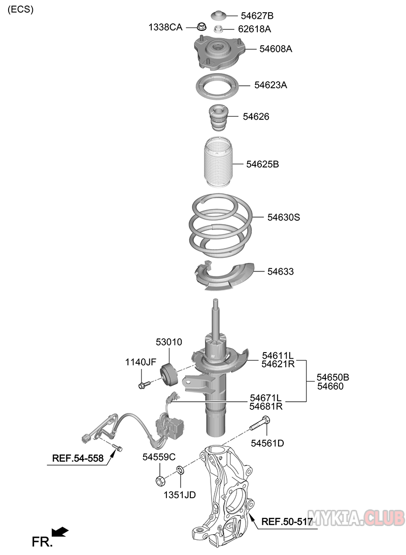

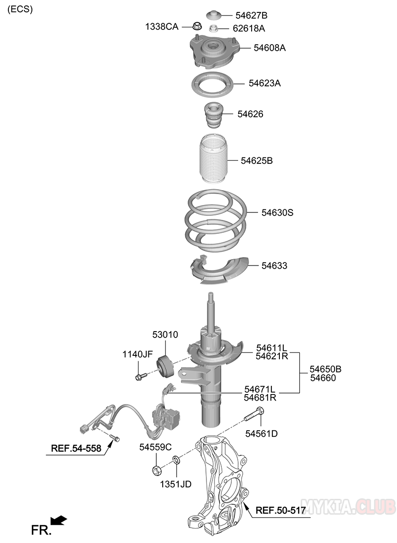

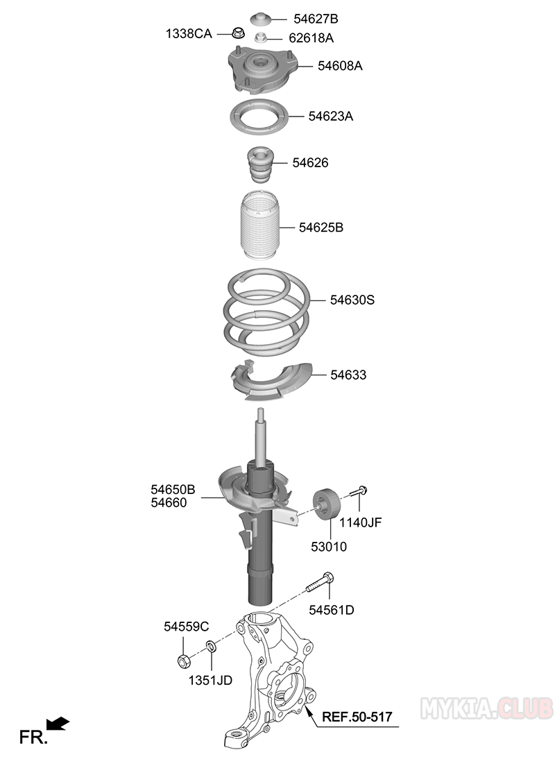

Передние амортизаторы и пружины Kia Stinger (CK)

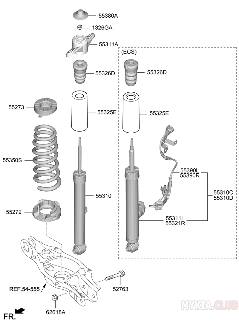

Задние амортизаторы и пружины Kia Stinger (CK)

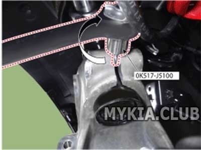

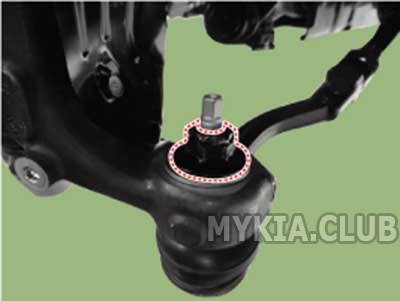

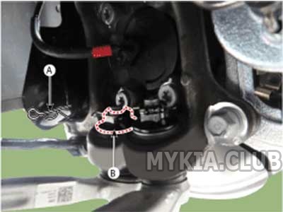

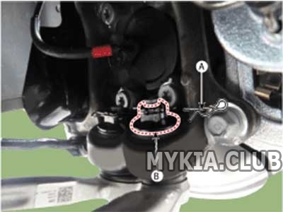

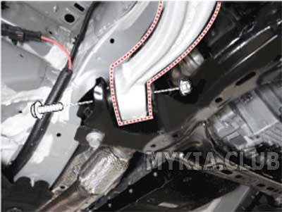

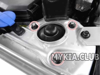

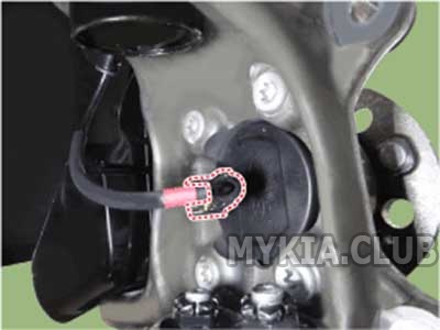

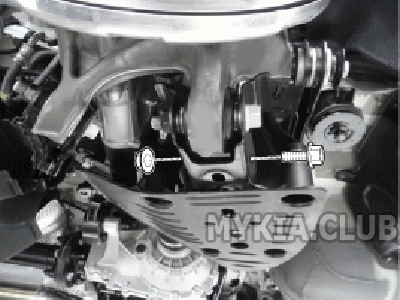

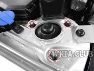

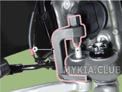

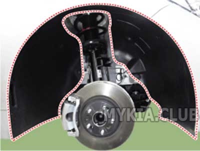

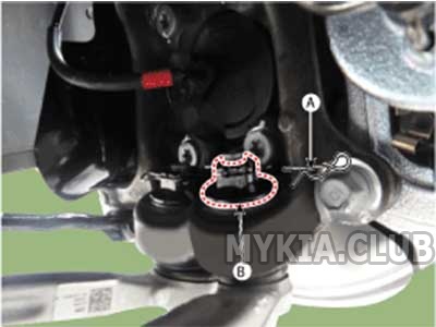

Замена передних пружин и амортизаторов Kia Stinger (CK)
Отверните колесные гайки, снимите переднее колесо.
Снимите брызговик переднего колеса.

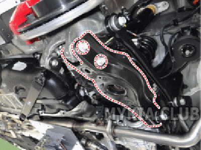

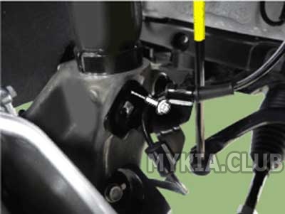

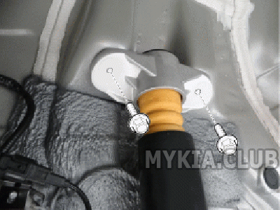

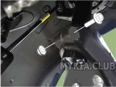

Замена задних амортизаторов Kia Stinger (CK)
Отверните колесные гайки, снимите заднее колесо.
Ослабьте болт и гайку амортизатора.

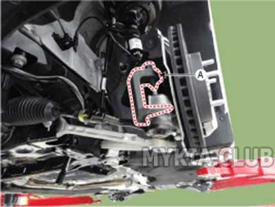

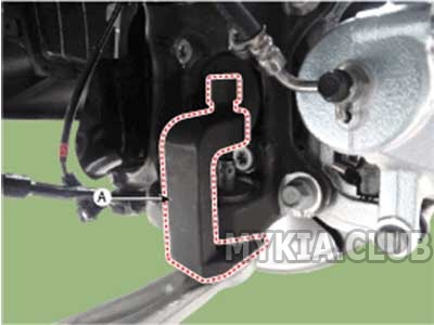

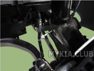

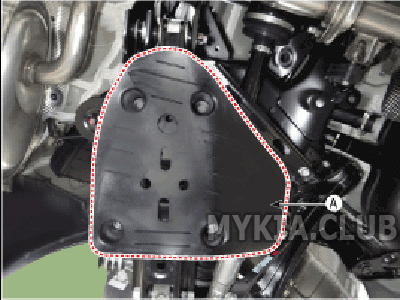

Замена задних пружин Kia Stinger (CK)
Отверните колесные гайки, снимите колесо.
Снимите крышку заднего нижнего рычага (A).
