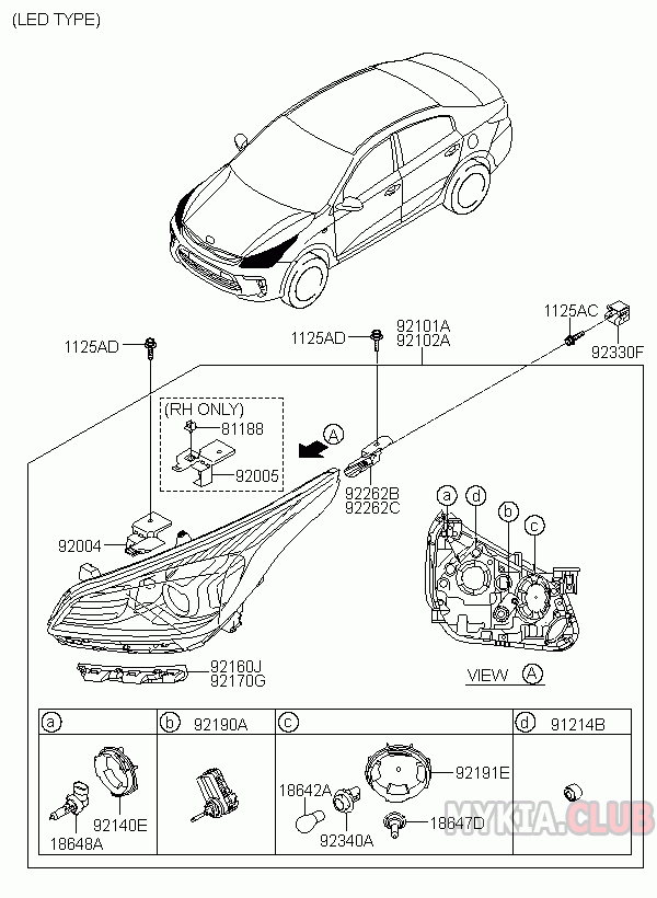

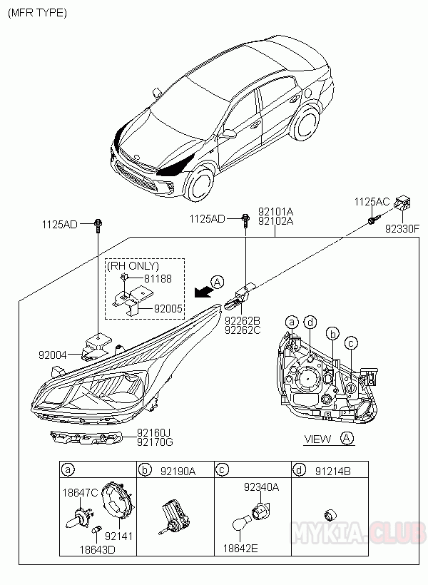

Передние фары Kia Rio 4 (FB)

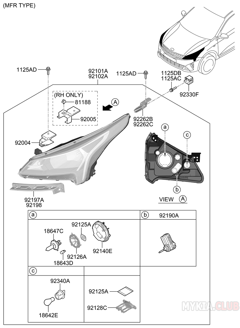

устройство и коды запчастей с 2020 года

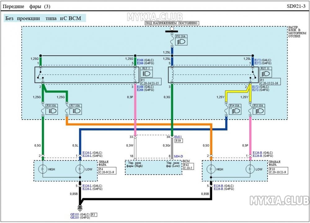

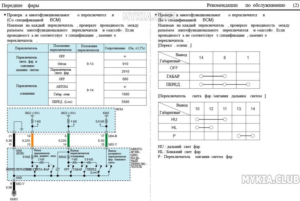

#15 krionika Re: передние фары
Отправлено 22 November 2022 - 16:40

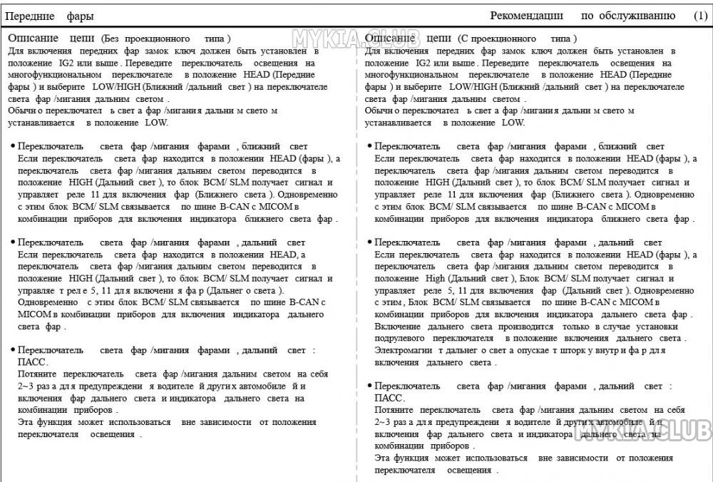

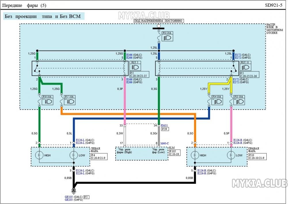

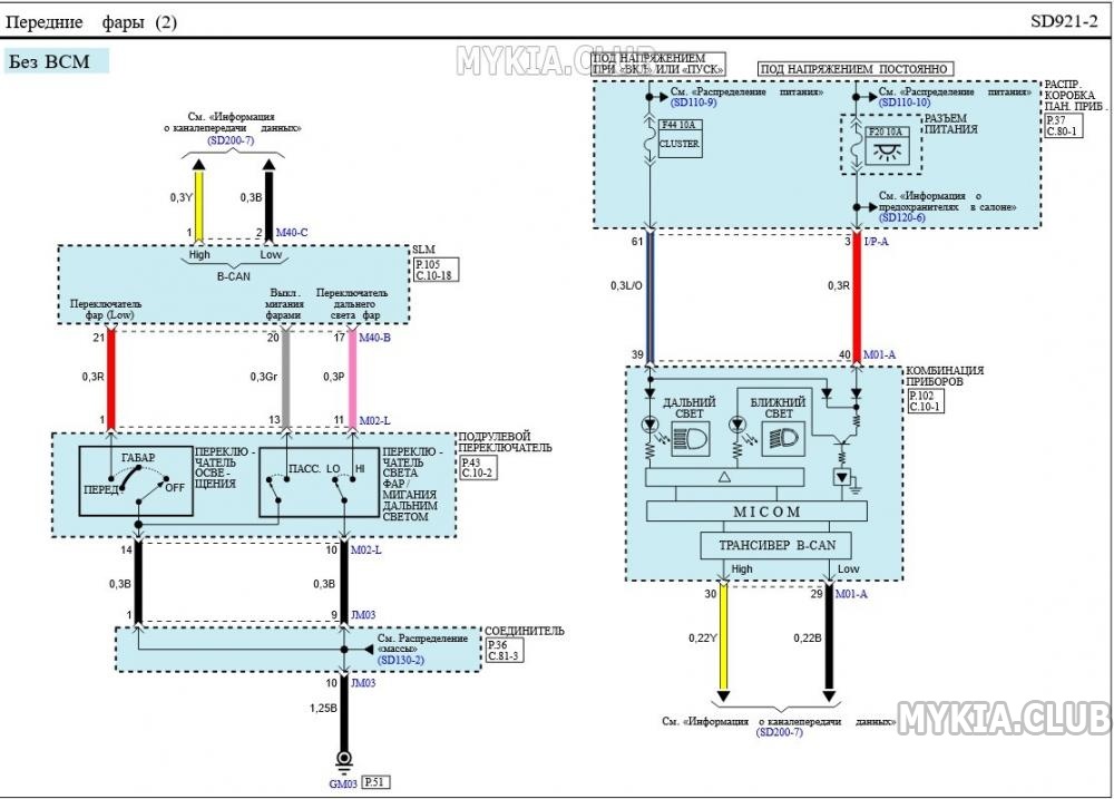

Электросхемы передних фар Kia Rio 4 (FB)
