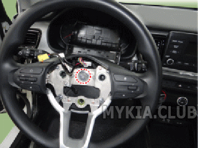

Снятие рулевого колеса Kia Rio 4 (FB)
Отсоедините отрицательный провод аккумуляторной батареи.
Установить передние колеса в положение прямолинейного движения автомобиля.
Снимите модуль подушки безопасности водителя
Отсоедините разъем пружинного контакта.
Выверните болт (А) и снимите рулевое колесо.
Прикрепленный файл  Снятие рулевого колеса Kia Rio 4 (FB).gif   58.2К   0 Количество загрузок:
•Недопустимо использовать молоток для демонтажа рулевого колеса, так как при этом вероятно повреждение рулевой колонки.
•Не используйте болт повторно.
