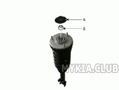

Замена задних амортизаторов Kia Quoris (KH)
Снимите заднее колесо.
Подоприте домкратом нижнюю часть заднего моста.
Отверните болты (А) и отсоедините задний амортизатор от несущей балки заднего моста.
Прикрепленный файл  Замена задних амортизаторов Kia Quoris (KH) (1).gif   18.48К   0 Количество загрузок:
